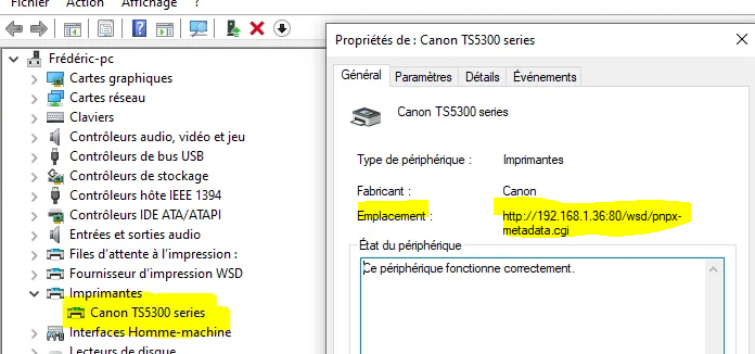

Bonjour Kyleyx,
D'accord, ce qui m'étonne c'est le chemin de l'emplacement de l'imprimante.
(Http://192.168.1.36.80/wsd/pnpxw-metadata.cci) Ce qui corresond a un emplacement réseau WSD.
Normalement tu avais changer pour un  port TCP/IP standard adresses IP 192.168.1.36
Tu l'as modifié de nouveau ?
Si cette connexion partagée sur le réseau n'est pas active entre les autres matériel  l'imprimante est peut-être considérée comme en veille.
Bon puisque rien ne fonctionne et la résolution de problèmes indique un problème du réseau.
je t'invite à essayer imprimante sans connexion Wi-Fi et partager ,seulement brancher l'imprimante avec un câble USB.
Comme chez moi à la place l'emplacement sera en USB (ensuite test l'imprimante)
