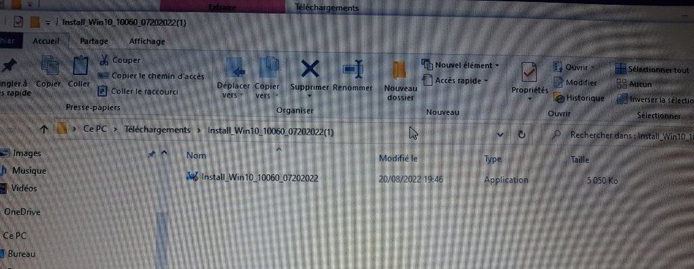

Puis après j'ai effectué celui de de la Carte réseaux :
J'ai bien suivi la procédure ,mais quand je suis dans le Gestionnaire de périphériques,après avoir sélectionner Afficher les périphériques cachés il n y a aucun pilote qui correspond avec celui télécharger !
J'ai bien suivi, ce que je devais faire en fin du tuto.
Je sais ou j'ai du merdé ?

Pour l'autre pilote proposer (Realtek  Ethernet controller du 15/06/2022) il est bien présent dans le gestionnaire des périphériques.
Sous le nom Realtek PClE FE Family controller qui date du 23/07/2015

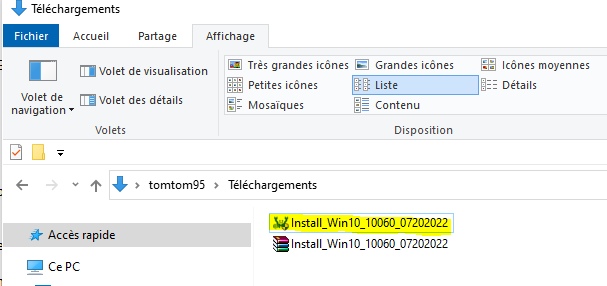

Alors sur ta capture je vois deux dossiers ,surement une erreur comme c'est un fichier compressé, (install Win10 10060 07202022.zip) clique droit dessus et sur extraire.
Tu dois avoir un fichier comme sur la capture.
Après tu fait un clique droit sur exécutable install Win10 10060 07202022 et Exécuter en tant qu'administrateur pour lancer l'installation du pilote.
Un redémarrage sera surement demandé pour finaliser l'installation.

Bonsoir tomtom95,,
J’ai beau comparer ce sont les mêmes (amd-chipset-drivers-software-17.10rcp22-apr27.exe) version date du 1/04/2017 je ne capte pas ! DriversCloud me le propose toujours !!
pour l’autre ,j’ai recommencé, il s’est bien installé  DriversCloud me le propose plus, j’ai regarder dans le gestionnaire de périphérique il est installé.
Par contre je te joint 1 capture parce que je ne le vois pas ensemble au même endroit (telechargement) le compressé et le non compressé ! que je ne retrouve plus sur la machine (la capture était une photo que j'avais effectué avec mon tel)   comme dans ton dernier message !
