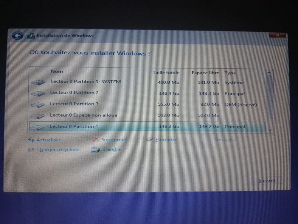

Je viens de commencer l'install depuis la clé USB, mais arriver a la page des partitions je me retrouve avec plusieurs ! (par peur de faire des conneries ! je vais attendre que tu contrôle ? ) la machine est actuellement sur l'image de la deuxième capture.
Comme je sais qu'il y a une histoire avec la clé de produit Windows (pour info le pc était livré avec W7 )
Théoriquement la partition 2 est celle de Windows qui était sur le SSD avec 148,4GO et la 4 est celle qui avait la Sauvegarde HDDRecovery / Partition Data avec 148,3Go

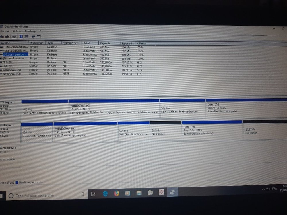

Sur la 1er capture effectué avant Formatage  : le SSD est de 500GO et je remarque qu'il y a 167,67Go non alloué !

Bonjour jp9905,
Comme je l'ai dit, la licence est numérique et stockée dans le BIOS.(ça ne concerne pas le disque donc normalement pas de problème)
La gestion des disques c'est très confus.
Pour que ce soit clair,actuellement il n'y a qu'un seul disque (SSD) sur l'ordinateur ?
Plus aucune périphérique de brancher à part la clé USB ?
Sur la page des partitions, il y a deux partitions (2 et 4) 148 Go principal .
Déjà expliquer pour les 167,67Go non alloué
(Ce qui veut dire que tu avais surement une partition d'environ 200 Go non alloué sur le disque.) ;)
Désoler mais c'est trop tard pour les fichers sur le bureau.
Autrement on vire la partition 1 system ,la 3 OEM réserve , et espace non alloué.
On sélectionne et tu clique sur le bouton supprimer.
S'il a qu'un disque on Formate la partition 4 sélectionne et tu clique sur le bouton formater
Puis on formate la partition 2 qui reste ce qui va faire une partition de 300 Go après tu sélectionne cette partition  et clique sur le suivant pour continuer l'installation.

Je remarque qu'il y a une autre ligne que je n'avais pas vu avec 167,7Go voir capture

OK, as-tu fait déjà les premières démarches ?
Supprimer la partition 1 system ,la 3 OEM réserve , et espace non alloué.
Puis formater la partition 4 après clique sur Actualiser
peux-tu ensuite me faire une nouvelle capture d'écran de  la page des partitions.

il y a 8 minutes, tomtom95 a dit :
OK pour la 1 et 3 impossible de supprimer les trois espace Non alloué
