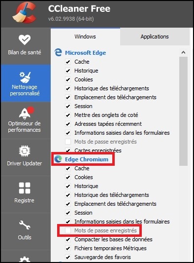

Bonsoir tomtom95, pustelnik,
Merci pour vos réponses très rapides.
tomtom95
J'ai vérifié la configuration en suivant tes liens: C'était déjà OK.
pustelnik
J'ai procédé comme indiqué, en sélectionnant les cookies de sites à garder.
=> Super, c'est bon maintenant: Identifiants et Mots de passe sont correctement conservés. 👏
