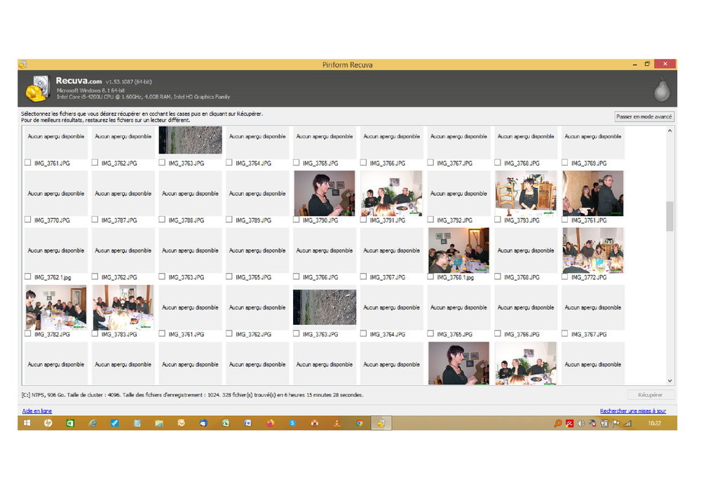

Bonjour,
J'ai relancé une recherche dans le dossier ou était stocké le photos, il a trouvé pas mal de photos, quelques unes sont prévisualisables mais beaucoup il est noté " Aucun aperçu disponible " ce qui reviendrait à dire que ces fichiers sont corrompus ! !

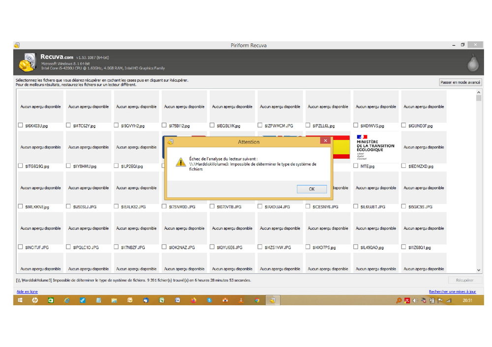

Quand je vais dan l'explorateur de fichier là dans le dossier ou étaient stockées les photos il me dit " le dossier est vide ". Par contre si j'oriente ma recherche récuva sur ce même sous dossier, il trouve tout un tas de dossiers photos, certaines en aperçu non visibles et certaines avec aperçu visibles (voir exemple en fichier joint).
Concernant ces aperçus non visibles ne peut-on pas les rendre visibles ?

Les fichiers étant supprimés, ils ne seront pas visibles dans le dossier. (dossier vide)
Par contre sur le disque dur, ils ne sont pas totalement effacés,(en quelque sorte les fichiers seront cachés)
Et ils seront comme espace disponible pour une nouvelle réécriture de données.
L'utilitaire lui va essayer de récupérer les fichiers sur le disque dur.
Maintenant certains ne seront pas récupérables.
Soit au moment de la suppression (avec un utilitaire) il y a eu un passage d'effacement multiple.
Soit il y a eu une réécriture sur le secteur du disque où se trouvaient les fichiers.
Automatiquement, les restes de fichiers seront corrompus et avec un aperçu non disponible.
Déjà, sélectionne et sauvegarde ceux qui sont récupérables.
As-tu fait l'essai avec l'autre utilitaire (PC Inspector File Recovery)
Parfois certain sont plus performant que d'autre.
Je te conseille pour éviter un blocage de désactiver ton antivirus Avira
Et de ne pas utiliser d'autres programmes et navigateur pendant la recherche sur le disque.
Bonne journée.
