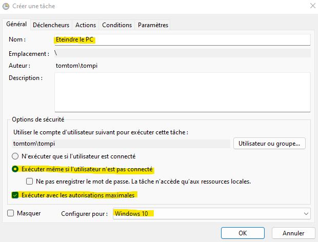

Voici la démarche pour créer une tâche sous Windows 11.
Tape sur les touches de ton clavier Windows+ R pour ouvrir Exécuter
Dans la fenêtre tape ou copie/colle  taskschd.msc et clique sur OK
Une fois sur le planificateur de tâches, à droite clique sur Créer une tâche.
Tu vas avoir cette page,note le nom de la tâche (Eteindre le PC)
Coche la case (Exécuter même si l'utilisateur n'est pas connecté)
Coche la case (Exécuter avec les autorisations maximales).
Change en bas configurer pour Windows 10 (il n'y a pas pour le moment W11)
Important >> Ne clique pas sur OK change seulement d'onglet.

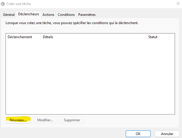

Ouvre ensuite l'onglet Déclencheurs puis clique sur Nouveau

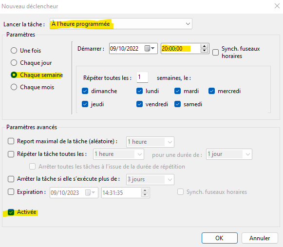

En haut  modifie l'heure de l'arrêt ( pour toi c'est 20.00.00)
sélectionne Chaque semaine.puis coche les cases devant les jours de la semaine pour l'arrêt automatique.
Coche aussi la case Activée et clique sur OK

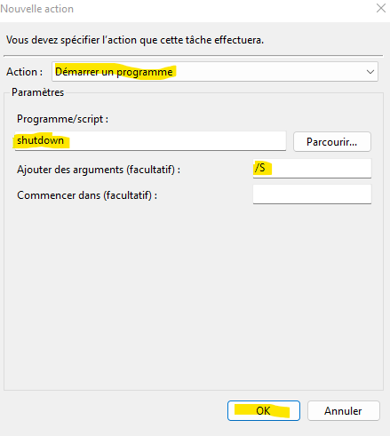

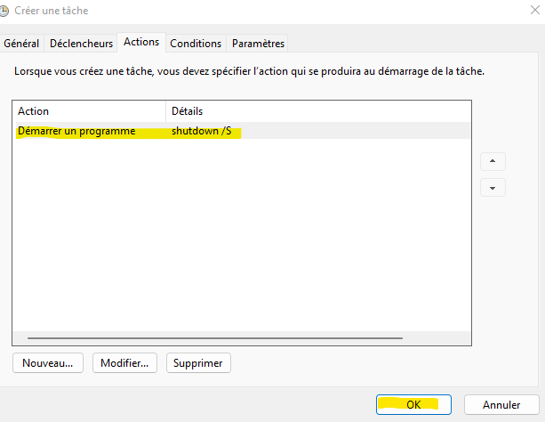

Ensuite  l'onglet Actions s'ouvre  et clique sur le bouton Nouveau.
Au niveau Program/script tape la commande shutdown
Puis dans Ajouter des arguments >> tape /S et clique sur OK
Valide de nouveau sur OK
Redémarre ton ordinateur ,et normalement ordinateur sera automatiquement arrêté les jours et l'heure choisis.

La seule différence est que j'ai coché chaque jour et toi tu coches chaque semaine. je modifie pour voir si cela a une incidence.

Pour information avec shutdown le /s c'est pour l'arrêt de l'ordinateur.
Le /f force les programmes en cours d'exécution à se fermer.
Et le /t 0 pas forcement utile puisqu'il désigné le temps ici zéro pour aussi arrêter l'ordinateur immédiatement.
Par contre, (/s/f/t0)  je te conseille de mettre un espace entre les commandes. >> /s /f /t 0
