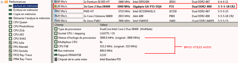

Bonsoir Dylav
Bonne idée d'avoir créé une discussion à part
- les 4 premiers tests (mémoire)
- CPU Queen
- CPU PhotoWorxx
Tu notes la valeur affichée en 1ère colonne de chaque test (ne t'occupe pas des comparatifs) je ferai de même avec mon PC, on aura déjà une idée
J'ignore si les i3 ont un coefficient multiplicateur CPU variant avec la charge (celui du E8400 = 6x ou 9x) tu le verras dans INFOS UTILES AUSSI
Cependant je pense que l'utilisation d'un DD au lieu d'un SSD explique en grande partie la lenteur dont tu te plains lors des MAJ
exemple:
