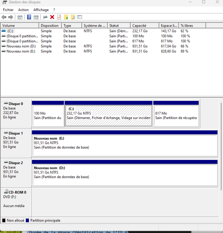

1. Peux-tu ouvrir la Gestion des disques et poster la capture-écran correspondante ?

oui les 3 sont présents

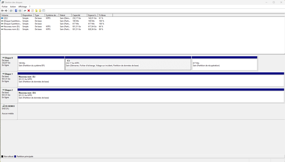

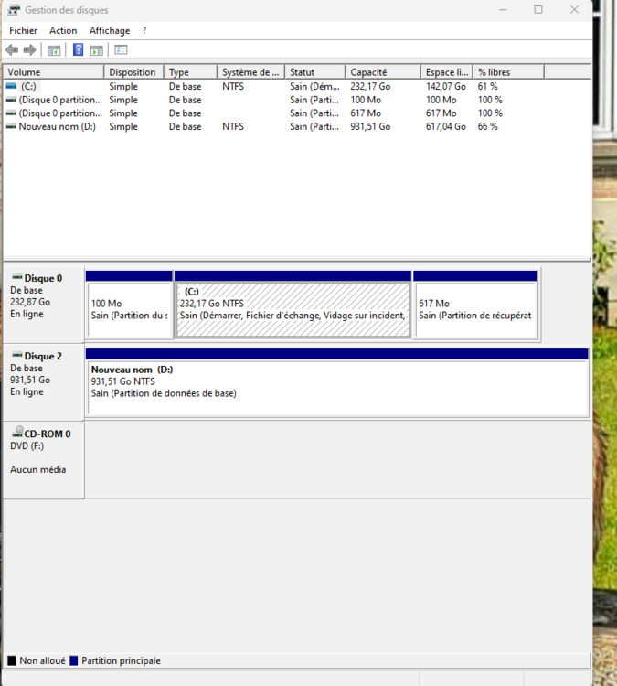

j ai essayer de refaire une partie avant d avoir fait l analyse avec (chkdsk) voici le résulta apres plantage quatrième photos plus de disque E  sur la photo 5 apres analyse le disque est revenu
