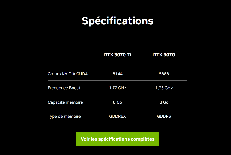

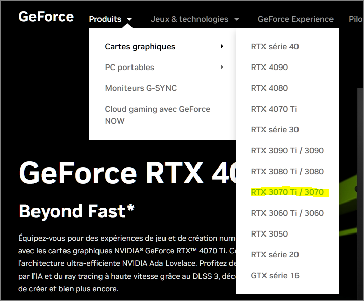

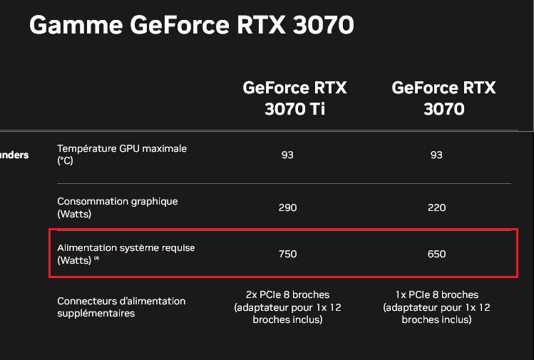

Une autre solution est d'aller sur le site de nvidia-geforce, de sélectionner la carte graphique voulue et voir la puissance recommandée pour l'alimentation.
Exemple : RTX3070Ti/RTX3070
Descendre jusqu'à "Spécifications" :
Sélectionner "Voir les spécifications complètes et faire défiler vers le bas dans la pop-up qui s'ouvre :
Fin de l'incruste, bonne journée.
