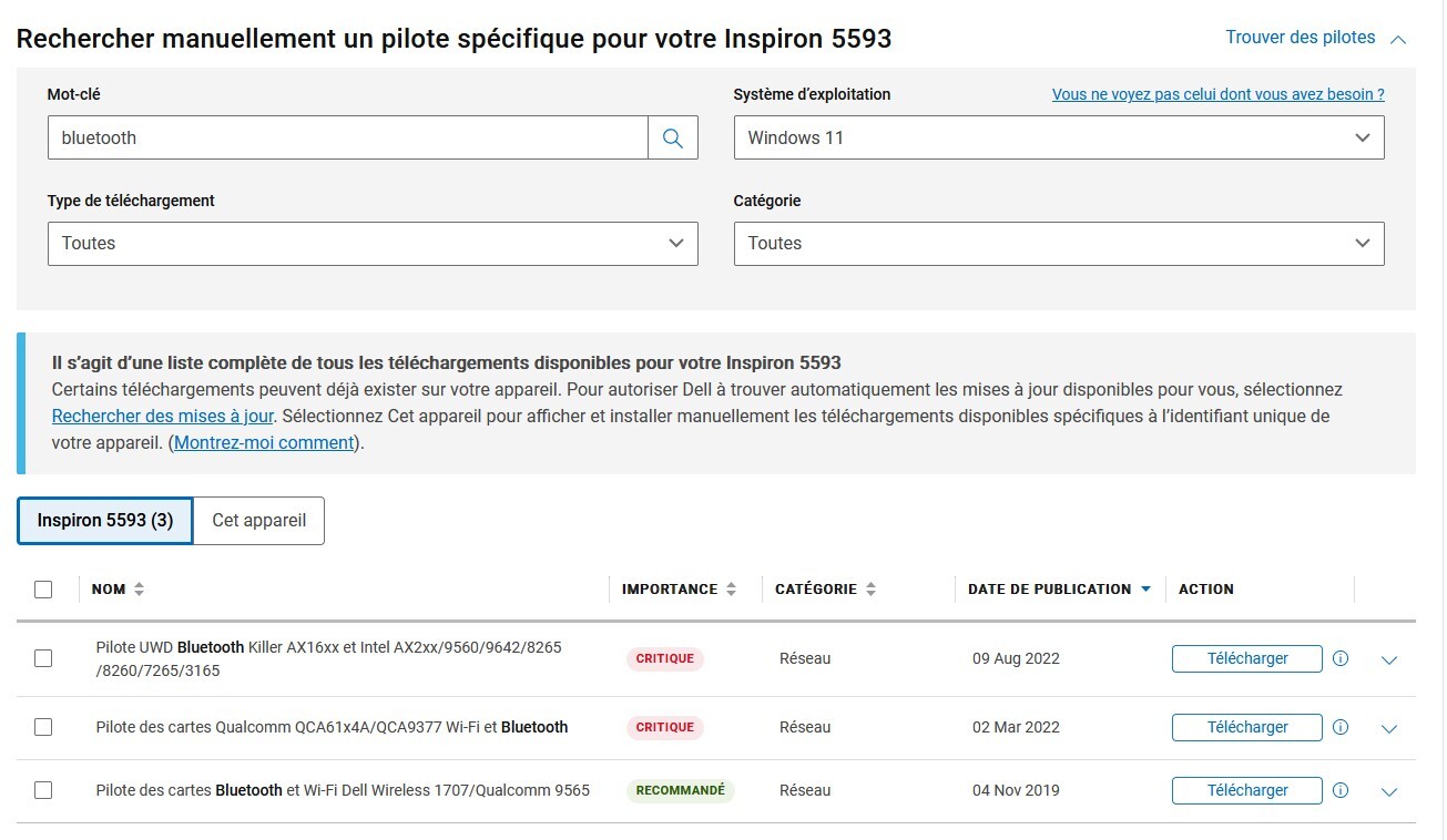

il y a 2 minutes, leks a dit :
j'ai déjà tenté de MAJ windows 11. J'ai la dernière (windows 11 famille 22H2)
Avais-tu installé les mises à jour facultatives proposées ? Elles contiennent souvent des mises à jour pour les pilotes.
merci pour ton message.
Il semblerait que l'installation de celui ci ne fonctionne pas :
Dell-Wireless-1707-Qualcomm-9565-WiFi-and-Bluetooth_46G81_WIN_10.0.3.462_A18_01
voir message pj
