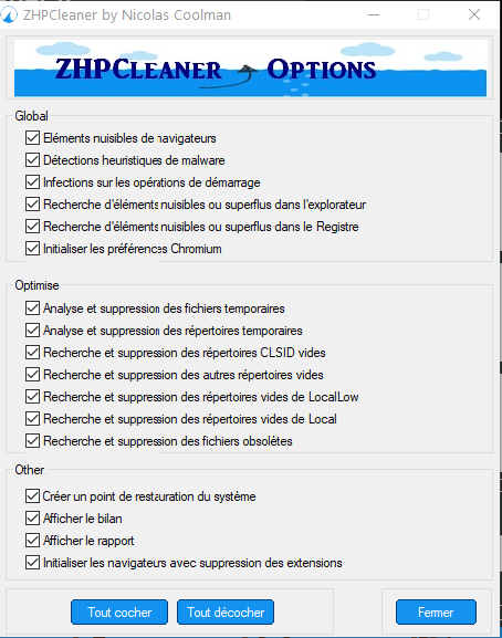

Hello
Avec cette procédure les navigateurs vont être réinitialisés .
Télécharge ZHPcleaner 4
Page d'information ZHPCLEANER
Téléchargement direct NicolasCoolmanZHPcleaner
Cet outil ne nécessite aucune installation
Lance par clic-droit > exécuter en tant qu'administrateur
- Accepte "les conditions d'utilisation"
Important >>  Avant de lancer le scan
1 clic sur options > tout cocher
Clique sur le bouton Fermer
- 2 Clique sur Scanner
- laisse travailler
- 3 Quand le scan est fini : dans la fenêtre de Zhpcleaner : Clic sur nettoyer
L'interface de réparation s'affiche sous forme d'onglets où sont listés les éléments détectés. Tous les éléments sont sélectionnés par défaut.
cliquer sur nettoyer pour lancer la suppression des éléments détectés
- Fermeture des navigateurs pour le nettoyage
- En cas de présence d'un proxy, un message apparaît avec la question suivante "Avez-vous installé ce proxy ?" suivi de l'adresse IP du proxy . Si vous n'avez pas installé de Proxy, cliquer sur "NON" pour accepter la réparation du proxy.
- En cas de présence d'un serveur inconnu, un message peut apparaître avec la question suivante "Avez-vous installé ce serveur ?" suivi du nom du serveur, si vous n'avez pas installé de serveur,, cliquer sur "NON" pour accepter la réparation.
Héberge le rapport ZHPCleaner(R).txt sur ce site  met le lien sur ta réponse.
