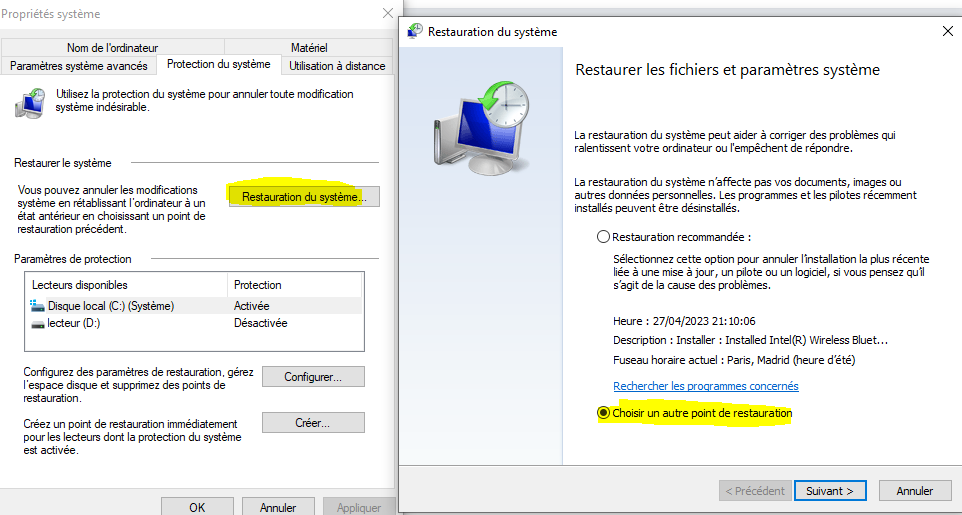

Vérifie s'il y a des points de restauration avant tes problèmes.
Dans la fenêtre tape ou copie/colle  SystemPropertiesProtection.exe et clique sur OK
Clique sur Restauration systeme >> et choisir un autre point,  S'il n'y pas de point avant fait les scannes de réparations.
