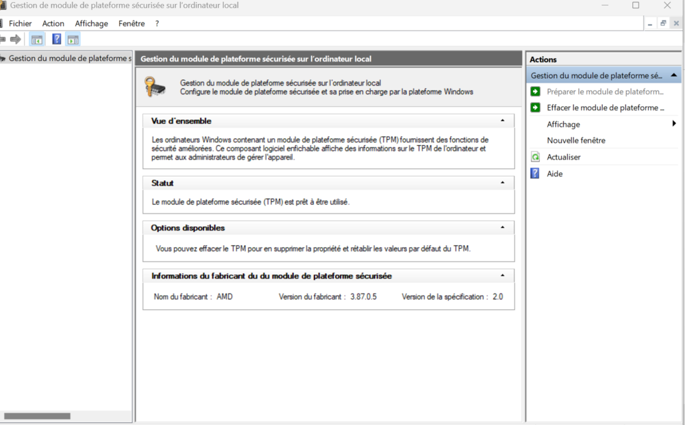

Bonjour Tomtom95,
Lorsque je vais dans tpm.msc j'ai :
Le bouton dans le module "intégrité de la mémoire" est bien activé.
