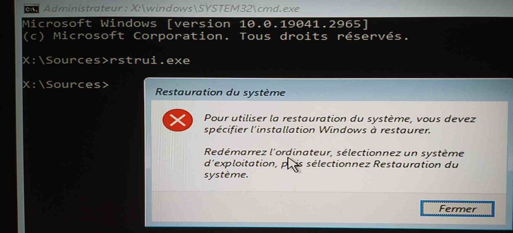

Re,
Je ne comprend pas ???? >> (vous devez spécifier l'installation Windows à restaurer)
Si tu as bien l'accès à l'invité de commande avec la commande rstrui.exe il doit t'ouvrir la restauration du système.
Ce qui devrait te permettre de faire le choix d'un point de restauration.;)

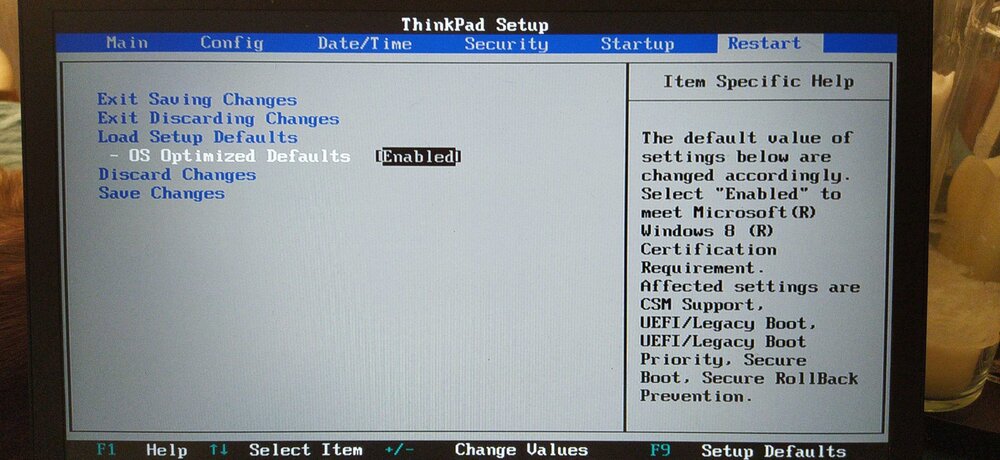

Après onglet Restart= Redémarrage  au niveau OS optimized Defaut = optimisé par défaut
Sélectionne et mettre en Disabled = désactivé
Pour finir sélectionne exit saving changes=Quitter et sauver les changements ton ordinateur va redémarrer

J'ai réessayé rstrui.exe (en utilisant la clef USB) et j'ai bien le message d'erreur ??

OK, pour bien faire il faudrait remettre le bios par défaut.
Dans le bios onglet Restart >> sélectionner load setup defauts = charger les paramètres de configuration par défaut
Puis exit saving changes. et le pc va redémarrer.
Sinon c'est bien a partir des options avancées que tu lance invité de commande ?
On peut voir sur ta capture que ce n'est pas le chemin du lecteur C
Après X:\Sources> essai cette commande tape Windows\System32>rstrui.exe
ce qui donne >>> (X:\Sources>Windows\System32>rstrui.exe) et valide avec la touche Entrée

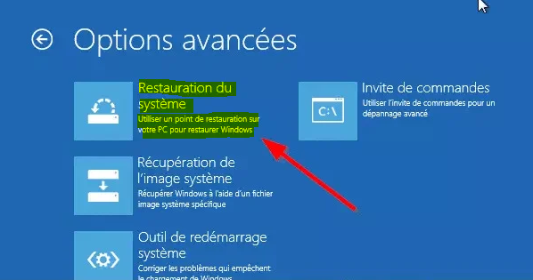

Autrement as-tu essayer dans les options avancées de lancer directement  restauration du système ?

J'ai essayé dans options avancées la restauration = message "vous devez spécifier l'installation..."
Pour l'invite de commande avec le chemin donné ="chemin spécifié introuvable"

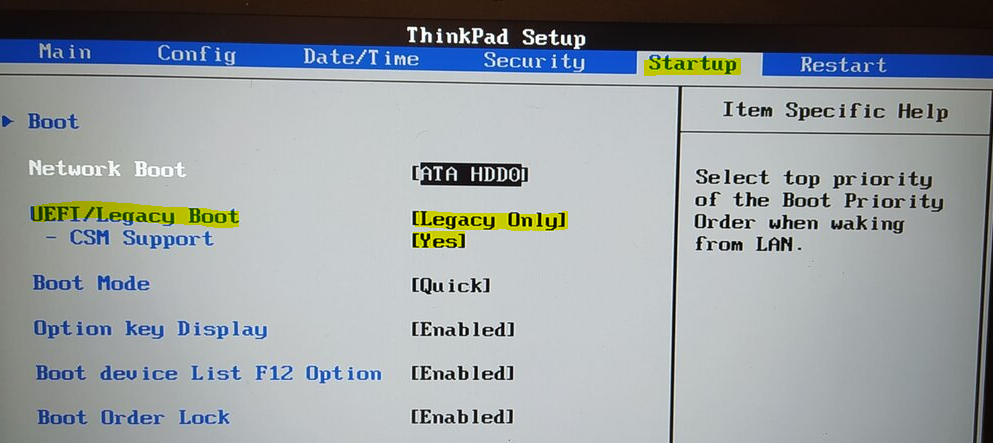

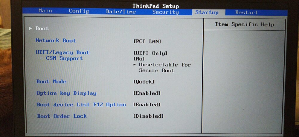

Bonjour Tomtom95. Oui, j'ai essayé de redémarrer sans USB = même message d'erreur. Pour le bios, comme expliqué hier, je ne peux pas rentrer dans la ligne Uefi/Legacy et la modifier ??
Voilà. Bonne canicule
Bonjour anatole,
Pourtant ta première capture montre que tu peux mettre en Legarcy only=(seulement)[Yes] et qui est bien supporté.
Alors que la deuxième capture montre que seulement UEFI only [NO] >>> (non sélectionnable pour un démarrage sécurisé)
