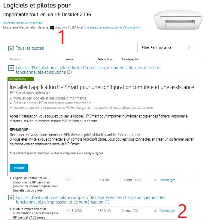

Bonsoir @MikkiFajito (salut @Le Novice °¿°),
Rends-toi sur le site officiel de HP :
  • 1 : sélectionne ton OS
  • 2 : télécharge sur le Bureau le Pilote d'impression et de numérisation et accessoires pour HP Deskjet 2130series
Ensuite clique-droit sur le fichier HPEasyStart 16-1-9.exe localisé sur le Bureau > clique sur Exécuter en tant qu'administrateur.
Une fois le pilote installé, redémarre ton PC et réessaie d’imprimer un document.
