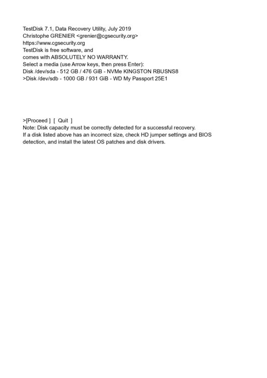

Bonjour @Tonton,
Aved difficultés j'accède à Create
Quand je sélectionne le DD avec un certain temps il me donne une liste qui n'est pas la bonne
En faisant  Return, je tombe sur le DD et en bas de page il y Proceed : cette requête n'est pas accessible !TestDisk7_page-0001.thumb.jpg.e8f7c56c853eb1bbabe6811678a8b909.jpg
1. Il y a peut-être une mise à jour à effectuer => tu peux utiliser l'utilitaire Kingston SSD Manager disponible sur le site officiel de KINGSTON.
Pense à connecter ton DD externe au PC avant de lancer l'utilitaire.
2. Mets également Windows 10 à jour : connecte ton DD externe à ton PC > ouvre Windows Update > clique sur Rechercher des mises à jour > installe l'ensemble des mises à jour proposées, y compris les mises à jour facultatives > redémarre ton PC > vérifie le fonctionnement de ton DD externe.
