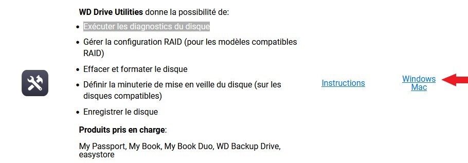

Désolé, je me suis orienté, à tort, sur le NVMe KINGSTON RBUSNS8, alors qu'il s'agit du DD externe WD My Passport 25E1.
Je te conseille de télécharger WD Drive Utilities, proposé sur le site officiel de Western Digital, afin d'exécuter les diagnostics du disque :
Il convient de télécharger le dossier sur le Bureau, de le dézipper et de lancer WDDriveUtilitiesSetUp.exe par un clic-droit/exécuter en tant qu'administrateur.
Merci de me transmettre les résultats obtenus.
NB : as-tu essayé de connecter le DD externe sur un autre PC ?
