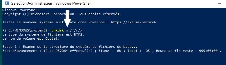

D'après ce que je vois ici, le disque dur externe porte la lettre M :
Il faut donc passer la commande CHKDSK M: /F /R
Attention aux espaces => il s'agit de CHKDSKESPACEM:ESPACE/FESPACE/R
Non la lettre M avait été attribuée lorsque j'avais utilisé Crystaldisk info
Sinon le DD n'est pas visible avec les commandes courantes !
Je vais me faire une raison : mon DD est HS 🥵

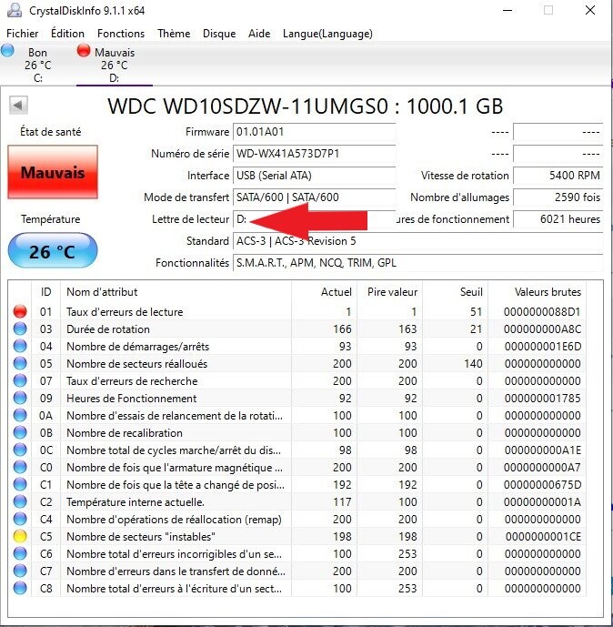

Tu avais attribué la lettre M ici, lorsque tu as lancé la commande chkdsk m: /f/ /r/x :
Quant à CrystalDiskInfo, il avait attribué la lettre D :

Je viens de prendre conseil auprès de tomtom95, que je remercie :
1. Impossible de faire une récupération lorsqu'un disque externe n'est plus du tout reconnu par le PC
2. Il y a en fait 3 disques durs :
  • 2 disques durs internes :
    • 1 Kingston : disque SSD de 512 Go => lecteur C
    • 1 Western Digital WD10SDZW 11 UMGS0 : disque dur mécanique de 1000 Go qui est aussi HS => lecteur D
  • 1 disque dur externe : WD my Passport 25E1 de 1000 Go => lecteur M
3. Le lecteur D étant HS, il faut urgemment récupérer les données qui s'y trouvent et le remplacer par un neuf
4. Sur la capture Bluetooth et autre appareils, on peut lire pour My Passport et DivX Media Server : « Configuration incomplète en raison d'une connexion limitée » => le problème peut venir des connexions / branchements et également du fait qu'il y ait trop d'équipements branchés.
EDIT : je reviens sur la commande CHKDSK M: /F /R; tu indiques que "le DD n'est pas visible avec les commandes courantes" : quel est le message précis qui apparaît lorsque tu lances CHKDSK M: /F /R dans l'Invite de commande ?
  • Like 1
Bonjour @Tonton,
Le traitement n'n finit pas : depuis 10h ce matin je n'en suis qu'à 15% d'analyse
La lettre du disque externe est D :je suis sur un portable avec 2 prises USB
Actuellement mon DD est bien indiqué sous la lettre D.
Quand je veux en voir le contenu c'est impossible, donc pas de recopie du DD vers un autre disque !
