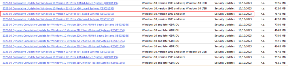

J'ai bien ce tableau :
https://www.catalog.update.microsoft.com/Search.aspx?q=KB5031356
Mais, dans la liste, je ne sais pas sur quel lien il faut cliquer pour tenter de télécharger et d'installer manuellement la MAJ en question ?
Peut être que l'un d'entre vous peut indiquer à l'ami @Pote sur quel lien cliquer...

Je crois aussi que la ligne encadrée est la bonne (même no de KB : KB5031356)
J'avais fait un point de restauration W10 la veille au soir (9.10.23). Je pourrais le restaurer avant d'essayer d'installer cette KB manuellement.
Qu'en pensez-vous ?
