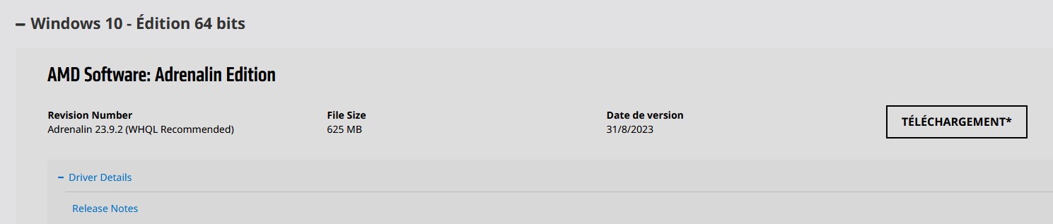

Il y a bien un problème avec le driver de la carte graphique.
arrow210.gif  Fais ceci, stp :
  1. Désinstalle Kaspersky > redémarre ton PC
  2. Clique sur Démarrer > sélectionne le Gestionnaire de périphériques
  3. Déroule Cartes graphiques > clique-droit sur ta carte graphique (RX 460 Graphics) > sélectionne Désinstaller l'appareil > coche la case Supprimer le pilote pour ce périphérique > clique sur Désinstaller
  4. Redémarre ton PC.
  5. Windows réinstallera automatiquement un pilote générique
  6. Rends-toi sur le site officiel AMD > télécharge et installe le driver suivant :
      7. Redémarre ton PC et vérifie si l'affichage de l'écran est à présent correct
