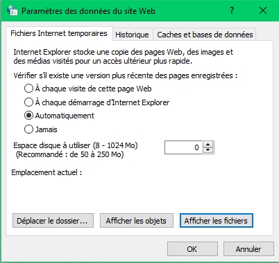

Mon windows 10 est bien à jour version 22H2 19045.3803 et quand j'utilise l'outil de détection des problèmes d'applications du windows store j'ai un message qui m'indique que l'emplacement des fichiers internet temporaires à été changé. Après vérification ils sont bien au bon endroit => C\:Users\[nom d'utilisateur]\AppData\Local\Microsoft\Windows\iNetCache. Par contre quand je suis sur cette fenêtre:
2-ways-fix-temporary-internet-files-loca

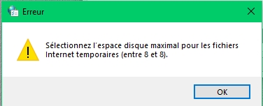

là où il est indiqué 250, moi il y a 0 et quand je veux modifier par exemple en mettant 250 comme sur l'image, j'ai un message me demandant de mettre une valeur entre 8 et 8...

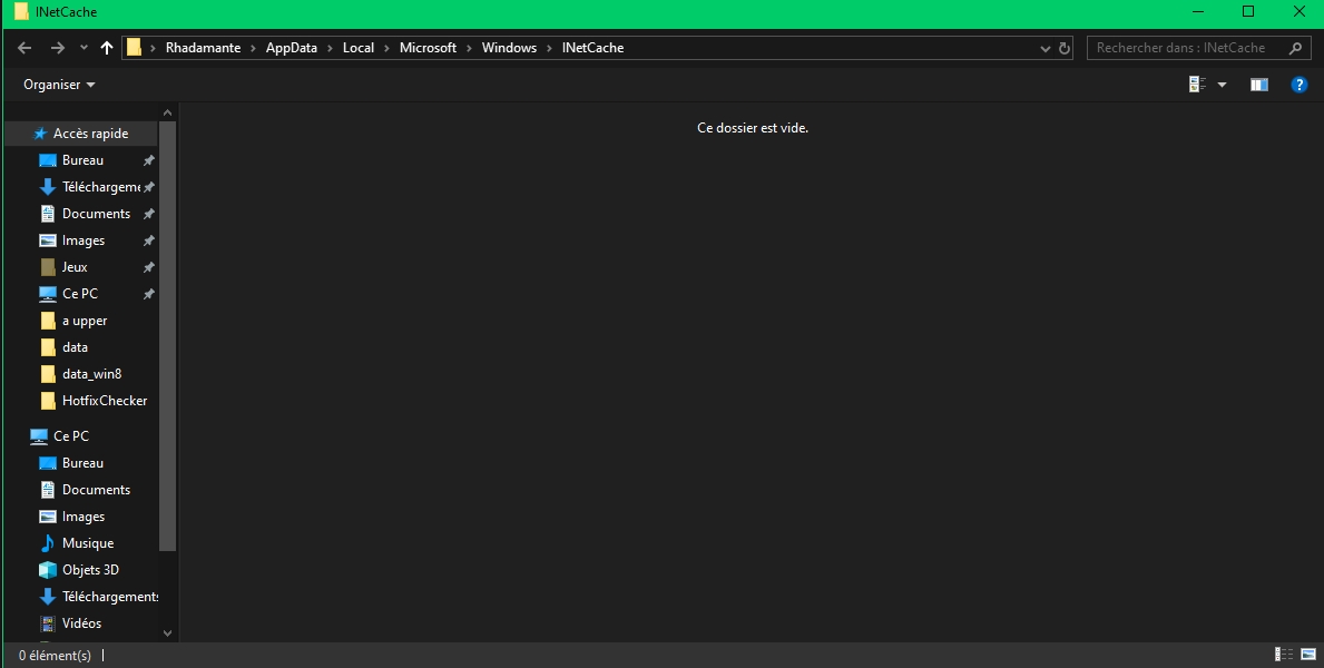

je pense que le souci vient plutôt du dossier INETCACHE. dans les paramètres l'emplacement n'est pas afficher et quand je fais modifier le nouveau répertoire s'affiche bien et je peux en modifier la taille, quand j'utilise l'outil de résolution des problèmes il me rectifie le dossier INETCACHE dans les propriétés mais il n'y apparait pas sauf si je cliques sur "afficher les fichiers (seconde image)
et quand je veux modifier sa taille en mettant 250mo j'obtiens ceci
et même si je mets 8 ça reste à 0....

Le fichier INetCache , fait parti des Fichiers protégés du système , il n'apparait pas sauf si on décoche >> masquer les fichiers protégés du système , dans les options d'affichage des dossiers .
Je pense que vouloir modifier ou déplacer ce fichier n'est pas une bonne idée .
