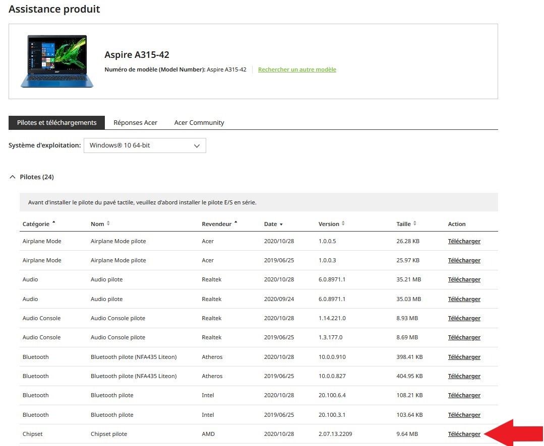

  Le 02/01/2024 à 15:39, peyroutet47 a dit :
Quand je vais chez ACER je ne peux pas dialoguer : mon appareil, n'est plus suivi !!
Développer
Ton PC est toujours suivi par ACER; par contre l'installation du pilote auquel je pensais est un peu "coton" => je préfère donc laisser tomber cette piste :
Passe à ceci, stp :
