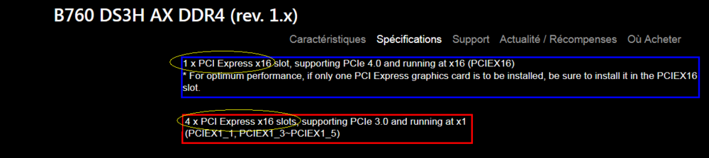

Tu n'as pas vu ma capture ?  Sur ta CM ce sont TOUS des connecteurs PCIe... Aucun connecteur PCI
Les 4 PCIe encadrés de rouge (1x) ont les mêmes caractéristiques, le PCIe encadré de bleu (16x) est réservé à une CG... Que veux-tu savoir de plus ?

NB: quant à ses ports PCIe, la capture que j'ai postée plus haut est tirée de la documentation de sa CM et ils sont TOUS de même longueur
