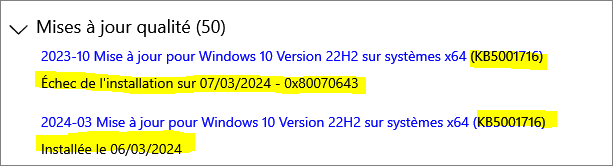

Bonjour pustelnik,
Pour erreur 0x80070643 de la KB5001716 c'est un Bug et pour pouvoir l'installer.
il faut désinstaller l'ancienne mise à jour Update for indows 10 forx64 based systems KB...
Après plusieurs tentatives de désinstallation avec échec via applications et fonctionnalités et autres méthodes.
J'ai réussi à la désinstaller avec Revo après redémarrage de l'ordinateur la nouvelle KB, c'est installer sans problème.
