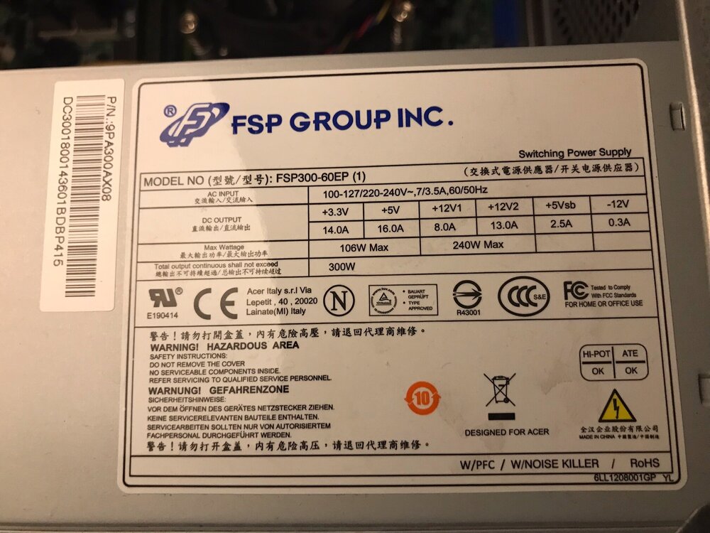

J'ai fais une photo de l'alimentation

Hello
Donc c'est une 300W.
Comme indiqué précédemment, tu n'iras pas loin sans changer d'alim : la plupart des cartes relativement récentes tire plus et nécessite un connecteur PCI-E 6 ou 8 broches
Pour le connecteur, il doit exister des adaptateurs molex->pci-e ou sata->pci-e, mais c'est plutôt la puissance délivrée de l'alim. qui va être limitante...
Sans changer d'alim, je pense que tu n'auras pas mieux qu'une GTX 1650 (éventuellement "low profile") qui n'utilise que le port PCI de la CM
Marque/modele précis à vérifier, certaines nécessitent un connecteur d'alim 6 ou 8 broches, d'autres non.
Il faudra aussi vérifier si elle monopolise 2 slots et que tu as la place dans ton PC.

Bonjour tous
Ainsi que le souligne JWhy il te sera difficile de conserver cette alimentation. Elle est bien trop faible
- elle limite l'évolution de ta config
- cela va, dans un premier temps, réduire ton choix de CG
- ensuite, même avec une CG basique, tu risques fort d'avoir des plantages pendant les jeux
- au final, l'investissement dans une 600 watts de marque (c'est le minimum selon moi) est loin d'être exorbitant
