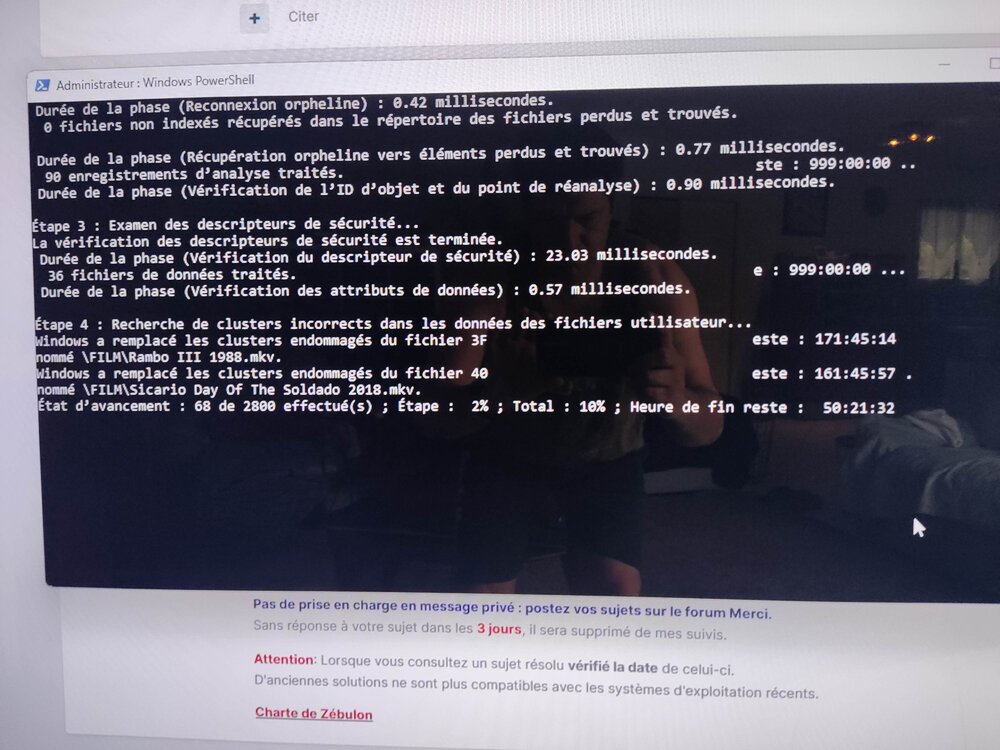

Bonjour,
Petit point de passage : pas de soucis sur les disques 😄 e: f:
Pour le F: windows n'arrivait plus à le lire (on le voit mais pas de nom ni de % d'utilisation) donc non vérifier.
Pour le disque 😄 des erreurs nettoyage en cours mais sans redémarrage : ça risque d'être long... Pour être sûr pc non utilisable pendant ce temps ?

Bonjour matmel_33,
Très bien,donc 2 lecteurs E et F sont vérifier et ils sont OK.
Si l'un des lecteurs n'est pas reconnu il est peut-être HS.
On peut voir sur ta capture que les clusters endommagés et remplacés sont des fichiers de tes vidéos.
Il serait peut-être judicieux de faire un peu de ménage sur tes lecteurs
Surtout le lecteur G qui est complètement plein (Total:1397.26 GB) (Free:9.14 GB)
Oui pendant l'analyse des lecteurs annexe  il vaut mieux ne pas l'utiliser l'ordinateur.
En ce qui concerne le disque C ou se trouve le système comment se passe le démarrage ?
