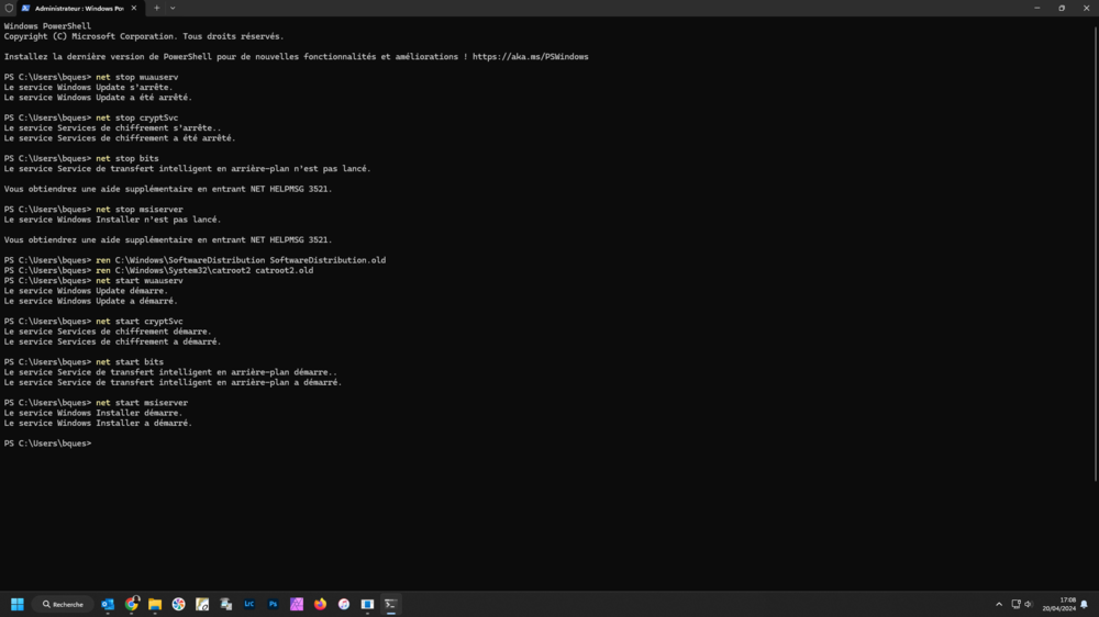

1. Réinitialisation des composants de Windows Update :
  • Clique droit sur Démarrer, puis sur Terminal Windows (Administrateur)
  • Exécute les commandes suivantes :
    net stop wuauserv
    net stop cryptSvc
    net stop bits
    net stop msiserver
    ren C:\Windows\SoftwareDistribution SoftwareDistribution.old
    ren C:\Windows\System32\catroot2 catroot2.old
    net start wuauserv
    net start cryptSvc
    net start bits
    net start msiserver
  • Redémarre ton PC
2. Réinitialisation de Microsoft Store :
  • Exécute la commande WSReset.exe
  • Attends la fin du processus > redémarre ton PC > réessaie d'installer la KB KB5036893 via Windows Update

Avec WINVER je suis bien en 23H2 mais en 3374 qui n'est donc pas la dernière MAJ.
Bon désolé je suis allé au bout des instructions précédentes et l'erreur est toujours la même. Effectivement c'est un problème difficile à résoudre.
