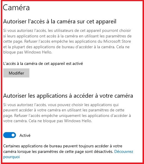

  • vérifier sous Paramètres > Confidentialité que les 2 lignes suivantes soient activées :
    • L'accès à la caméra de cet appareil
    • Autoriser les applications à accéder à votre caméra

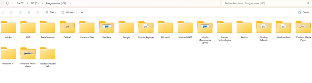

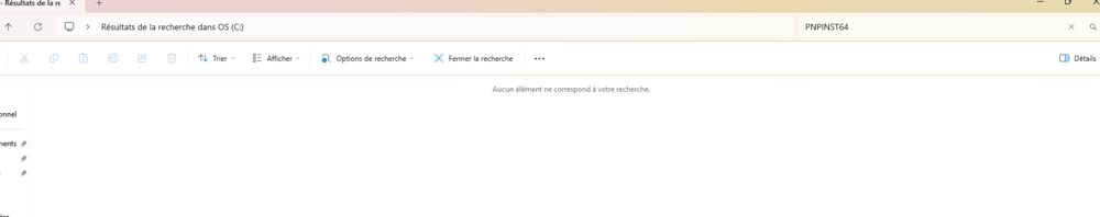

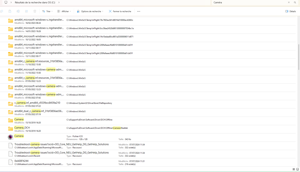

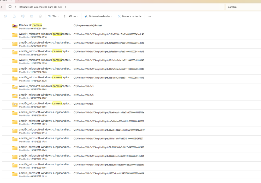

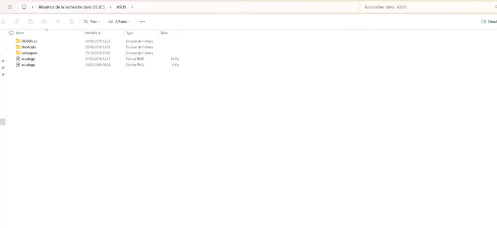

Voilà le résultat de mes recherches sur C
Merci pour les captures.
Il y a bien le pilote realtek pc caméra, un dossier caméra DCH. (pilote la caméra realtek)
Mais rien concernant les applications Asus.
