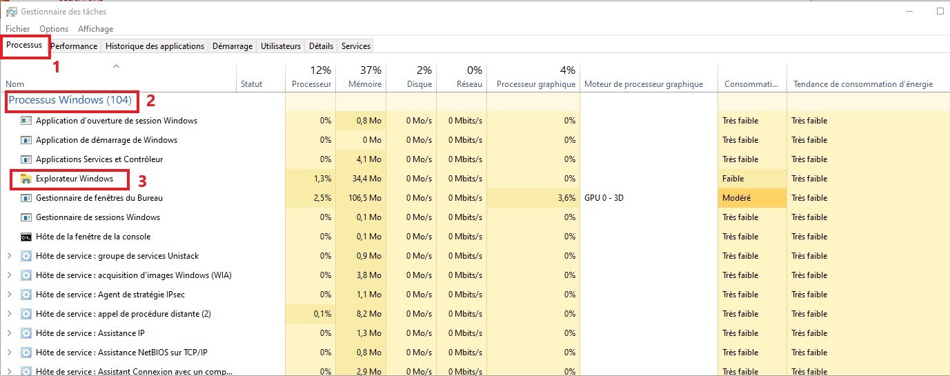

OK, très bien : une fois arrivé au Gestionnaire des tâches :
  • clique sur l'onglet Processus (1) > sous Processus Windows (2), clique-droit sur Explorateur Windows (3) et sélectionne Redémarrer > la Barre des tâches va réapparaître
  • appuie sur la touche [Windows] de ton clavier : le menu Démarrer sera également accessible
  • pour finir, redémarre ton PC

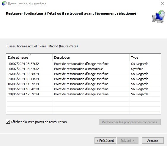

  Le 15/07/2024 à 09:31, timat a dit :
dans les points de restaurations système pas d'explorateeur window
Développer
Voici comment se présentent les points de restauration système :
Il est normal que la description ne détaille pas ce que comportent les points de restauration : il est donc normal que tu n'y trouves pas de référence à l'Explorateur Windows.
On reviendra à ce point, si nécessaire.

Après ouverture  du gestionnaire et cliquer sur processus window je n'ai pas trouvé explorateur windows mais explorer.exe j'ai trouvé en clic droit redemarer
mais pas trouvé la barre des tâches même apres touche window et redemarage du pc ??
