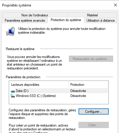

Voilà, c'est moi à nouveau, malheureusement, j'ai rencontré un souci lors de la tentative de restauration du système.
Je ne vois pas le fameux lecteur C, et de plus, seule la touche "Configurer" est active, ce qui me trouble.
Je t'envoie ce que j'ai de manière précise.

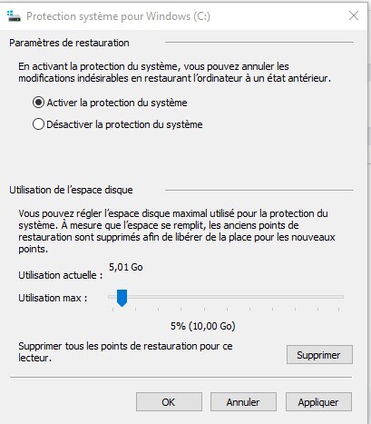

Bonjour @marie42,
1. Dans la 1ère fenêtre : sélectionne Windows SSD (C) (Système) > clique sur Configurer > dans la fenêtre qui s'ouvre, clique sur Activer la protection du système > Appliquer > OK :
2. Dans la 1ère fenêtre, clique sur Créer > saisis un nom correspondant au point que tu vas créer > clique sur Créer
