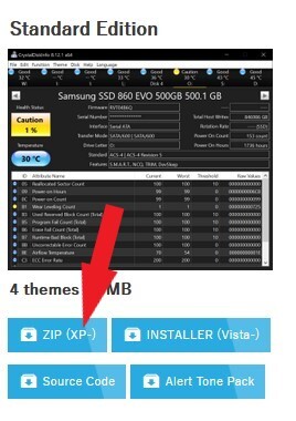

arrow210.gif  En complément des démarches en cours, nous allons vérifier la santé de tes disques durs grâce à l'outil CrystalDiskInfo ; voici les différentes étapes de la manipulation à effectuer :
  • Télécharge CrystalDiskInfo sur le Bureau => choisis le fichier zip « Standard Edition » :
  • Dézippe le fichier
  • Choisis DiskInfo64.exe : 64bit (x64), car ton PC est en 64-bit
  • Pour lancer l'exécution, clique-droit sur l'exe choisi et exécute en tant qu'administrateur
  • Lors de l'installation, s'il t'est proposé en complément un autre logiciel, refuse en décochant la case correspondante
  • Une fois l'installation effectuée, lance le programme et poste la copie écran suivante pour chacun des disques, stp :
