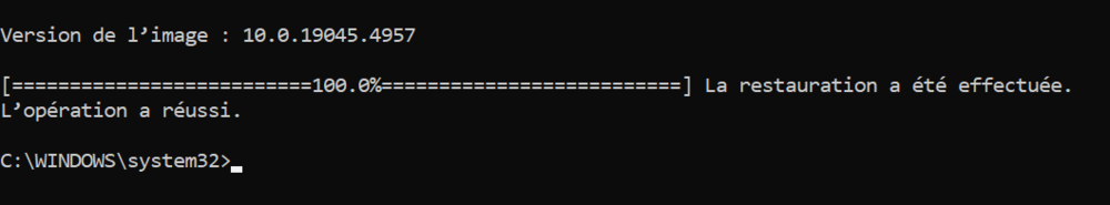

arrow210.gif   Refais les manips suivantes, stp :
1. Windows Update
  • ouvre Windows Update > clique sur Rechercher des mises à jour > installe l'ensemble des mises à jour proposées, y compris les mises à jour facultatives
  • redémarre ton PC
2. Dism
  • Clique droit sur Démarrer, puis sur  Windows PowerShell (admin)
  • Copie-colle la commande Dism /Online /Cleanup-Image /RestoreHealth et valide avec la touche Entrée
  • Le message suivant devrait apparaître : « La restauration a été effectuée. L’opération a réussi. »
arrow210.gif  Si ce n'est pas le cas, communique-moi le message indiqué dans ta prochaine réponse
  • Ferme l'invite de commande en tapant Exit et valide par [Entrée]

  Le 08/10/2024 à 11:35, Tonton a dit :
Windows a effectué des corrections sur le système de fichiers
Développer
Ouais ben, il aurait mieux fait de s'abstenir !!! Parce que Task est revenu !!! 😤
Le reste fonctionne très bien : allumage au clavier, et pas de souris qui se balade sur l'écran ☺️
