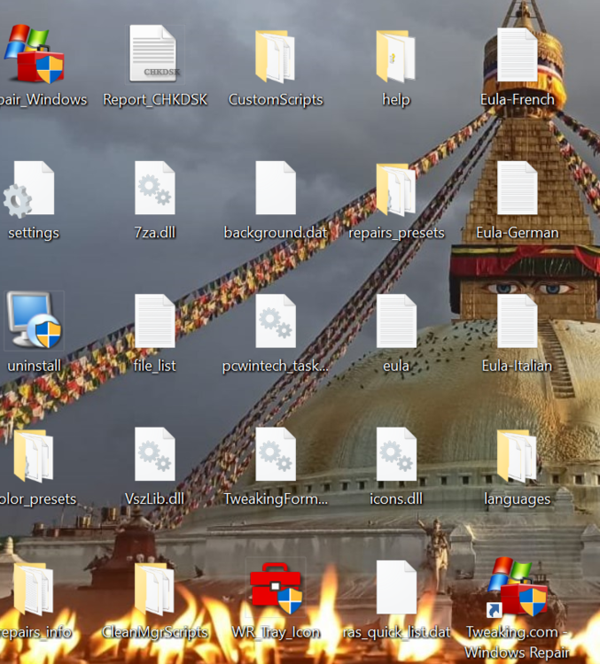

Heu... à par me planter le bazar (j'ai fini par interrompre le processus) et m'afficher je sais pas combien de dossiers sur le bureau (juste un aperçu)
Je n'ai pas pu faire la procédure indiqué sur le site
pas de possibilité de préréglages, etc.

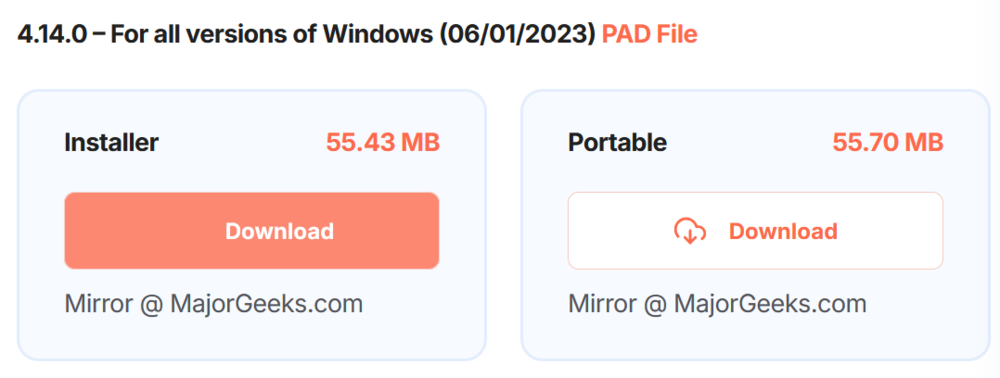

Oui, tout au début il y a bien d'encart pour télécharger image.png.6082bd639b189c8c5a0ec7d08bb54d3d.png
"L’installation de Windows Repair est classique avec un assistant, rien de particulier à noter." Ben c'est pas mon avis : on tombe sur une page où je suppose que c'est là :
Puis à un moment je ne sais plus à quelle étape, ça demande à redémarrer, et là ... plantage (enfin... écran noir, plus possible de jouer de la souris, et la tour reste allumée).
C'est bien la version en orange ci-dessus qui est à prendre ?

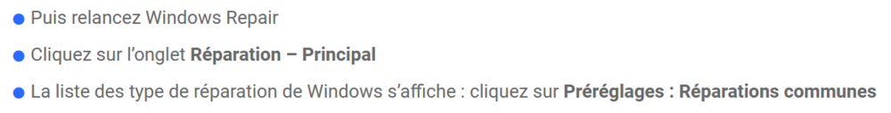

1. Oui, c'est bien la version en orange Installer qu'il faut télécharger.
Avais-tu bien effectué les réparations en mode sans échec, en cliquant sur Reboot To Safe Mode ?
2. Voici un tuto simplifié de Windows Repair
