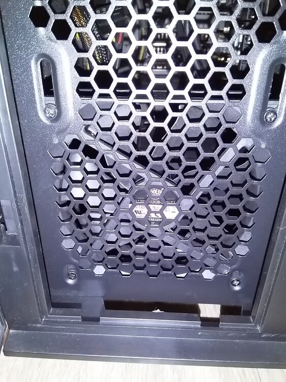

Concernant le ventilo, j'ai bien fait attention de ne rien débrancher d'autre. Pour le rebrancher, il y a un détrompeur, donc le pb n'est pas là non plus. Par contre, j'ai hésité sur son orientation, du coup je l'ai remis soufflant (il m'a semblé, parce que c'est très doux...) comme l'autre à l'arrière de la tour, càd vers l'extérieur, avec son logo visible depuis l'extérieur de la tour, comme sur la photo ci-jointe. J'ai hésité parce que dans un cas il y une circulation d'air de part en part de la tour (l'un aspire, l'autre éjecte), dans mon cas les 2 éjectent l'air à l'ext. de la tour, ce qui a aussi du sens (les 2 possibilités refroidissent l'intérieur), puisqu'il y a de toute façon un 3è ventilo directement sur le processeur (je crois que c'est le processeur). Dans tout les cas, ça n'explique pas pourquoi je n'arrive plus à redémarrer ma tour au clavier...
