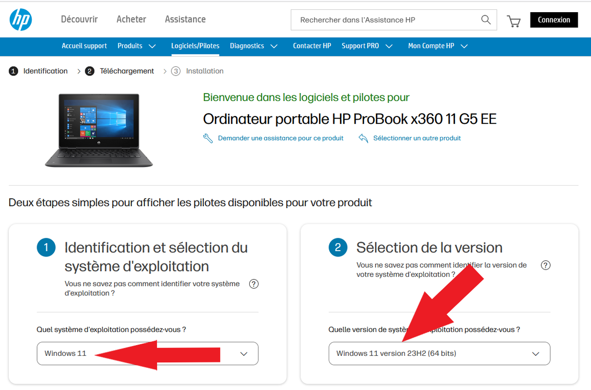

Je suis allée sur HP, le problème c'est que je dois renseigner la version de mon pc afin qu'il me propose les pilotes adéquates, j'ai fait avec la mise a jour du pilote Realtek ci dessous car c'était la seule disponible. La version de ta copie écran est beaucoup plus récente mais je ne l'ai pas, comment as tu fais pour l'afficher ?
arrow210.gif  Voici comment faire :
1. Tu cliques sur le lien que je t'ai communiqué : site officiel de HP
2. Tu arrives sur cette page d'accueil, su laquelle tu renseignes :
  • ton OS : Windows 11
  • la version de l'OS : 23H2
3. Tu cliques ensuite sur Envoyer
4.
Pour finir, tu déploies la ligne Pilotes reseau
Je viens de faire plusieurs fois la manip et il me manque toujours la ligne de pour cette maj. Dans ta copie écran HP tu as Pilote et Réseau (8) moi j'en ai (7). Alors la je ne comprend pas comment ça se fait qu'en renseignant les même info nous n'avons pas les même possibilités.
Merci tomtom95 mais ça ne change rien car j'ai seulement la Maj  Pilote LAN sans fil Realtek RTL8xxx  1.0.0.234 Rev.S alors que Tonton a sur sa copie écran la maj  Pilote LAN sans fil Realtek RTL8xxx  1.0.0.242 Rev.S en date du 6mars 2024. J'ai sélectionné tous les système s'exploitation disponible. J'ai même essayé sur un autre PC
