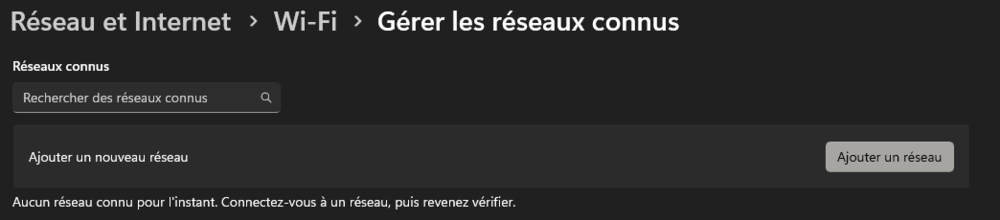

toujours pas de connexion a mon réseau, j'ai fait :
Il y a 20 heures, Tonton a dit :
Il y a 21 heures, celine12200 a dit :
Dans la barre des taches j'ai la map monde avec un petit rond barré devant, en passant la souris dessus il est écrit "Pas d'accès internet - Connexions disponibles". J'affiche les réseaux disponibles, il y les wifi de mes voisins et le mien où il est noté "sécurisé".
Oui mon réseau habituel est présent, manip du point 2 refaite : sélection de l'option "connecter automatiquement" ok cochée .
As-tu réinscris la clé de sécurité Wi-Fi ?
OUI
Dans réseau et paramètre Wifi : Adresses matérielles aléatoires (protéger votre vie privée en rendant plus difficile ..... votre appareil)  ACTIVE
Il faut le passer en Désactivé, ce qui correspond au mode privé.
ok passé en mode désactivé -puis réinscription clé wifi - toujours le même message "nous n'avons pas pu vous connecter ...."

Là je désespère vraiment- Si tu n'a plus d'idée il va falloir que je me faire une raison....
