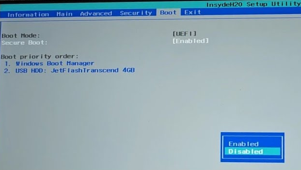

Ok bios insydelH20 setup utility
Cela ce complique , :grin: sur tes captures je ne vois pas d'onglet advanced = avancé
As tu regarder dans l'onglet système configuration ou dans  boot configuration
Et aussi dans boot order = ordre de démarrage
Normalement secure boot ce trouve dans l'onglet Boot = démarrage
Peux-tu me dire la référence complète de ton HP Pavilion dv6 ?
Modifié par tomtom95
Bonjour
Quand tu est ICI
Déplace toi sur system configuration
sur language , tape sur entrée , met en français valide par entrée .ça sera plus facile
Ensuite descend sur options d'amorçage , clique sur entrée pour avoir la suite
met une photo a ce stade si tu a une question ou un doute .
tu devrais trouver Maintenance du système existant ,> entrée  désactive le >> entrée
Lorsque Legacy support ( maintenance du système existant ) est désactivé le bios amorce en mode UEFI sans csm pour prendre en charge un système récent , a partir de windows 8
Quitte le bios par F10 pour valider le changement .
