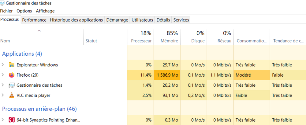

Pour voir le taux de mémoire utilisé , clique droit sur la barre des taches >> gestionnaire des tâches >> onglet processus .
Avec un navigateur ouvert et et un ou des programmes
C'est le même lien que celui que tu m'as donné précédemment, je pense ? J'ai lancé un film sur VLC, et deux vidéos Youtube et :

Maintenant c'est toi qui vois mais si je pense que ça peu fonctionner comme cela , c'est quand même juste .
