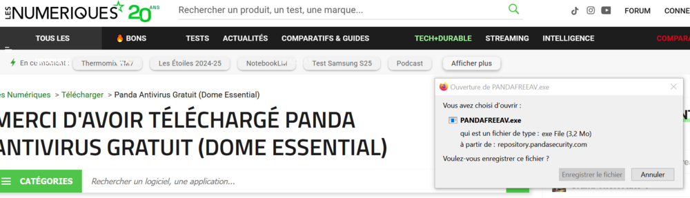

je voulais te donner ce lien pour panda a ouvrir depuis ton portable , sur le site officiel .
https://pandasecurity.com/fr/homeusers/free-antivirus  cliquer sur , telecharger panda dome free
a te lire pour voir l'évolution

il y a 30 minutes, ab-web a dit :
il est déjà en place et actif, je le supprime pour refaire depuis ce lien ?
Non c'est bon
