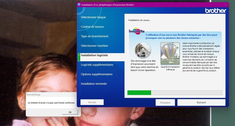

Je viens de changer de pc et suis sous Windows 11. J'aimerai réinstaller le programme de mon imprimante (dont je me sert tous les jours) mais rien ne se passe comme prévu. il s'est tout d'abord installé mais je ne pouvais pas scanner ni imprimer. Je l'ai donc supprimé avec revo unintaller puis réinstaller  et depuis j'ai ce message: "le chemin d'accès n'a pas une forme conforme. J'ai absolument besoin de mon imprimante pour travailler.
Pouvez vous m'aider?

1. Peux-tu nous indiquer les références et n° de modèle complet de ton imprimante et de ton PC, stp ?
2. Souhaites-tu installer ton imprimante en Wi-Fi ou avec un câble USB ?

l'imprimante est une Brother MFC-J6530DW et elle est installée en Wi-Fi. Mon pc est un HP.

Pardon j'ai été un peu trop rapide. alors Wi-Fi avec la box et USB avec le pc.
Le hp est Desktop M01F2xxx Système d’exploitation 64 bits, processeur x64 version 24H2

Liaison de l'imprimante et box en WI-fi
Liaison Box pc wi-fi
Liaison pc imprimante USB
