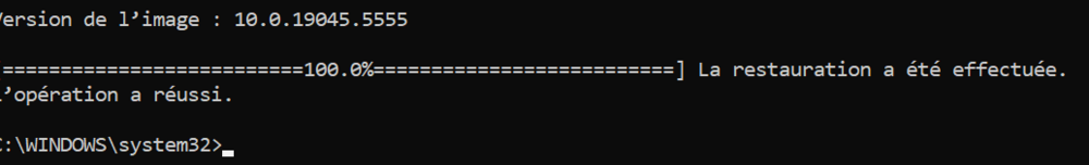

il y a 4 minutes, Echeketmat a dit :
1 - Dism, rien de plus que ma copie d'écran (mais là je vois un 20.5% sur ma copie d'écran, et du coup je me demande si le processus a été jusqu'au bout ?!!) Aïe...
Refais la manip, stp. Il faut attendre la fin (100% + le message).
RAS
Voilà, c'est mieux... et du coup bien sûr, j'ai pu taper exit 🙄
Modifié par Echeketmat
Pc redémarré ; mais pour le moment toujours pas de centre de notification, même symptômes qu'au début de mon post.
