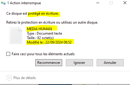

Bonjour @mc guill,
arrow210.gif  Visiblement, la manip effectuée avec Diskpart n'a pas fonctionné; voici comment faire :
  1. Appuie sur les touches Windows + R > saisis cmd dans la fenêtre qui s'ouvre > cela lance l'Invite de commande
  2. Saisis diskpart dans l'Invite de commande > valide par Entrée
  3. Saisis list disk > valide par Entrée pour afficher les disques disponibles
  4. Saisis select disk x en remplaçant x par le numéro du périphérique protégé en écriture > valide par Entrée
  5. Saisis attributes disk clear readonly > valide par Entrée
  6. Une fois la suppression de la protection contre l'écriture terminée > saisis exit pour quitter Diskpart
  7. Redémarre ton PC > vérifie si tout est bien OK
Bonjour à vous deux,:hello3:
Je pense qu'il faut prendre en compte l'erreur du programme Mediahuman.
Ce sont peut-être ses fichiers qui sont protégés en écriture.

Bonjour Tonton et tomtom95
Après avoir suivi la manip de tonton tout allait bien et patatra la clé s'est de nouveau remise en lecture seule
Je crois que je vais allé la rendre chez le vendeur
