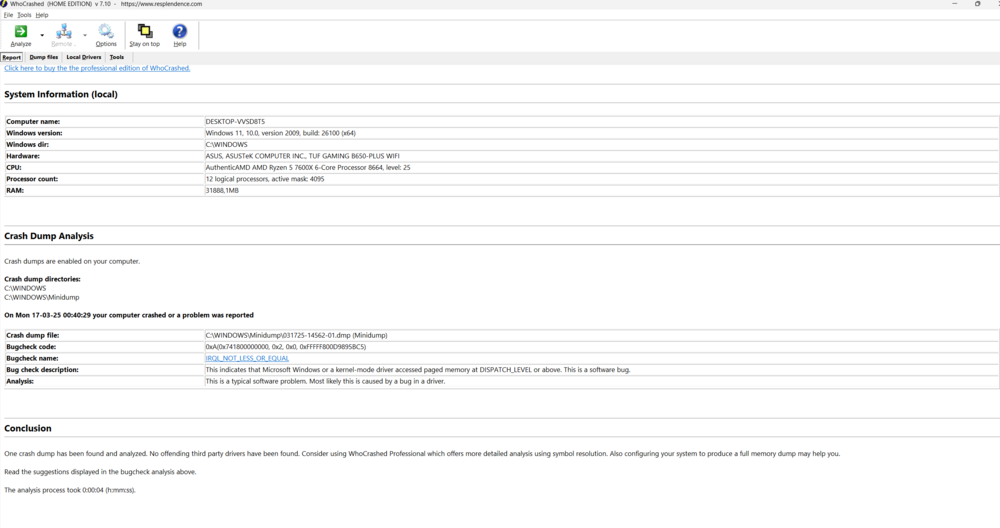

arrow210.gif  Pour vérifier la cause des BSOD (écran bleu) :
  • Saisis Panneau de configuration dans la Barre de recherche (située à côté du bouton Démarrer) > clique sur Panneau de configuration > Système > Paramètres avancés du système > sous Démarrage et Récupération, clique sur Paramètres :
    1. Vérifie que Vidage mémoire automatique soit sélectionné, sinon il n'y aura pas de minidump (sous Windows 10 et Windows 11, cette sélection s'effectue via le menu déroulant situé sous Écriture des informations de débogage)
    2. Redémarrer automatiquement doit être décoché, ce qui te permettra de lire les informations relatives aux BSOD
  • Télécharge WhoCrashed Free de Resplendence et enregistre-le sur le Bureau
  • Pour l'installer, clique droit sur l'icône whocrashedSetup et choisis Exécuter en tant qu'administrateur
  • Coche la case Create a desktop icon
  • Pour le lancer, clique droit sur l'icône WhoCrashed et choisis Exécuter en tant qu'administrateur
  • Clique sur Analyze :
  • Lorsque le scan est terminé, le message suivant apparaît : Please scroll down the information window to read the report
  • Valide par OK
  • Clique sur l'onglet Report afin d'ouvrir le rapport généré suite au scan
arrow210.gif  Copie-colle l'intégralité de ce rapport dans ta prochaine réponse ; il est constitué des rubriques suivantes :
  • System Information (local)
  • Crash Dump Analysis
  • Conclusion
  • Règle à nouveau les paramètres "1" et "2" sur leur valeur initiale
Bonjour a vous deux
le juventine : pour une bonne lisibilité du rapport
Quand l'analyse est finie , clique en haut a gauche sur File >> exporter > enregistre le avec le nom et extension proposée (WhoCrashedOutput.htm)
Héberge le fichier sur https://up2sha.re/
Donne le lien crée dans ta prochaine réponse .

Bonjour @le juventine,
  Le 18/03/2025 à 16:31, le juventine a dit :
hier j'ai jouer sans rencontré de problèmes.
Développer
:super:
voila tonton et toutes les mises a jour sont faites : https://up2sha.re/file?f=PrG9zPEqit8TFRS5mx
Développer
Parfait, ton OS est à présent à jour. Des mises à jour facultatives t'ont-elles été proposées ? Si oui, les as-tu installées ?
Maintenant j'ai vu ça dans l'observateur d'événements,je sais pas si ça peut aider : https://up2sha.re/file?f=gGMu41T6DJqPYwI4kT
Développer
On verra ce point en fonction de ta réponse à la question précédente.
