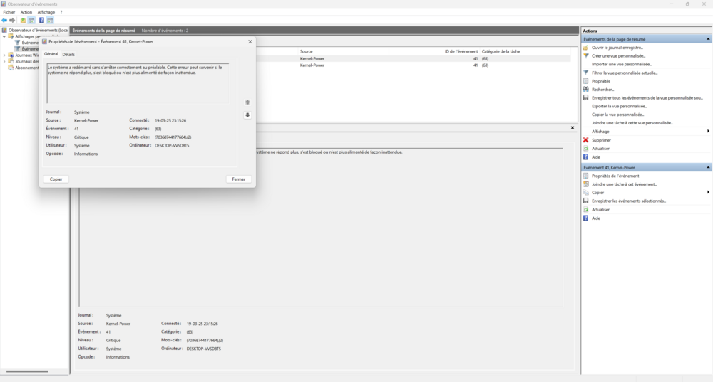

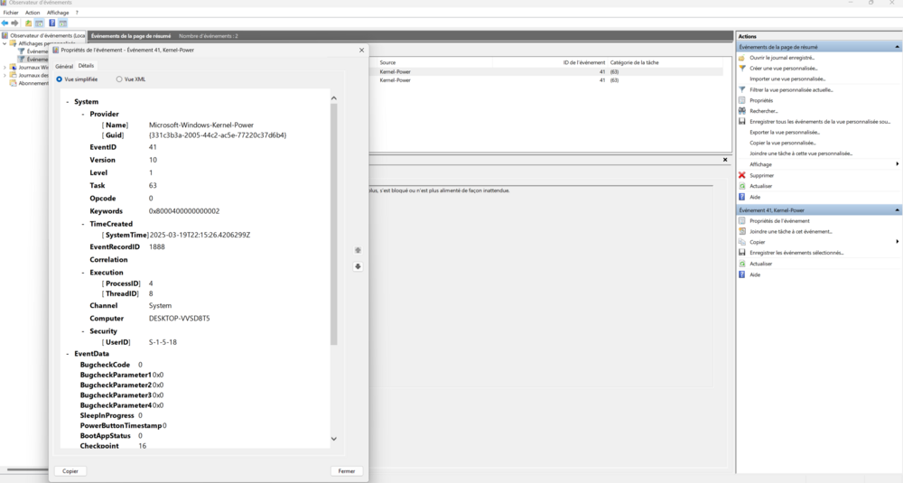

slt tonton
ça vient de me le faire en sortant de veille.
La souris a commencée à faire des saccades puis le pc a ralenti et il sait figer, mais n'a pas fait d'écran bleu.
J'ai dû le redémarrer manuellement, je te poste ce qu'il a mis dans l'observateur d'événements..je comprends plus.
Merci de ton aide.

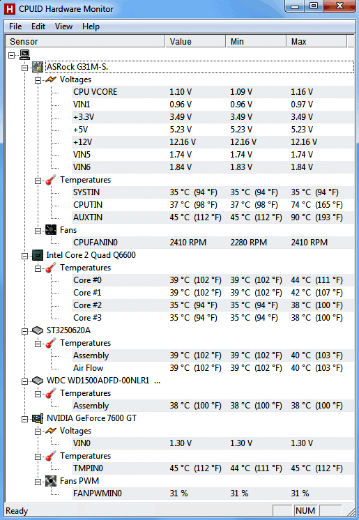

Re,
1. Températures :
  • AUXTIN0 : max 91 °C => il s'agit de l'un des capteurs de température du bloc d'alimentation => vérifie s'il chauffe effectivement
  • TMPIN4 : max 91 °C => cette information n'est pas forcément fiable; ne pas en tenir compte
  • Les autres températures sont OK
2. Pilote carte graphique : 572.83 => OK
3. Dimensionnement de l'alimentation : j'arrive à une puissance nécessaire de 625 W; ton alimentation de 700 W est donc suffisante
J'attends ton retour d'info quant à une éventuelle surchauffe de l'alimentation et on refera le point.
slt tonton.
Apparemment ça n'a pas l'air de chauffer, mais elle a quand même quelque années..
Merci
