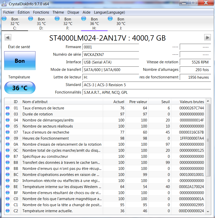

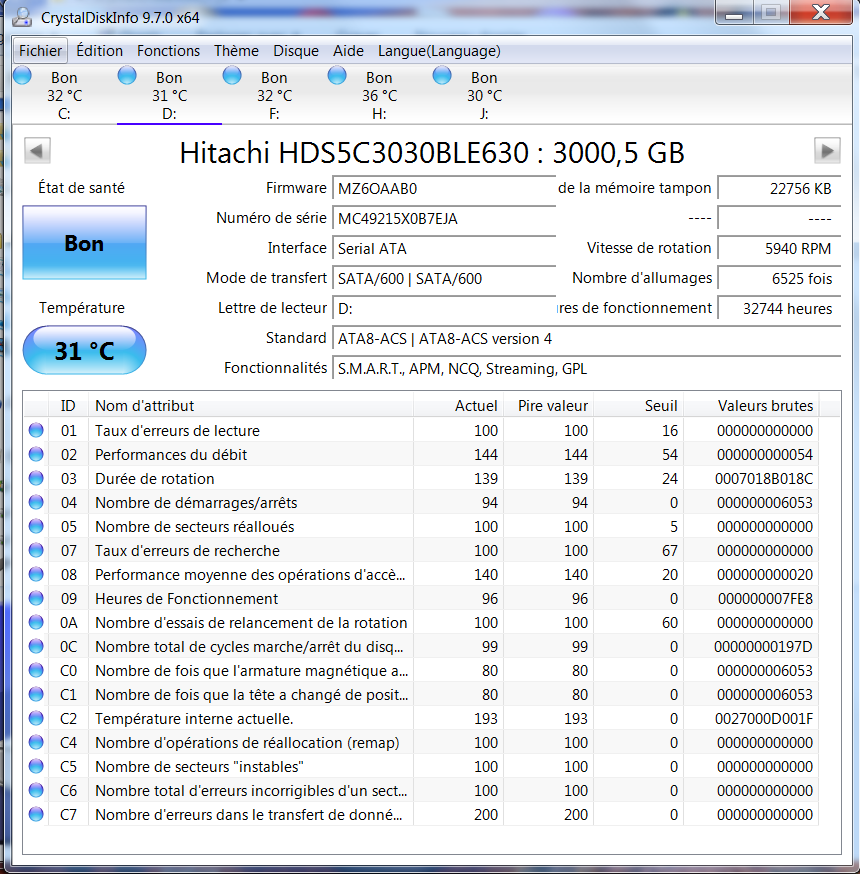

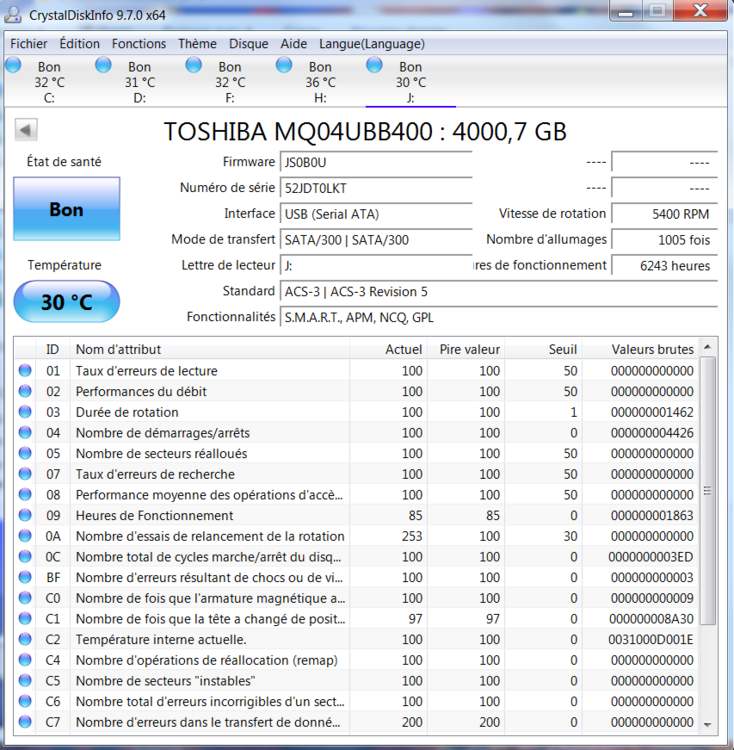

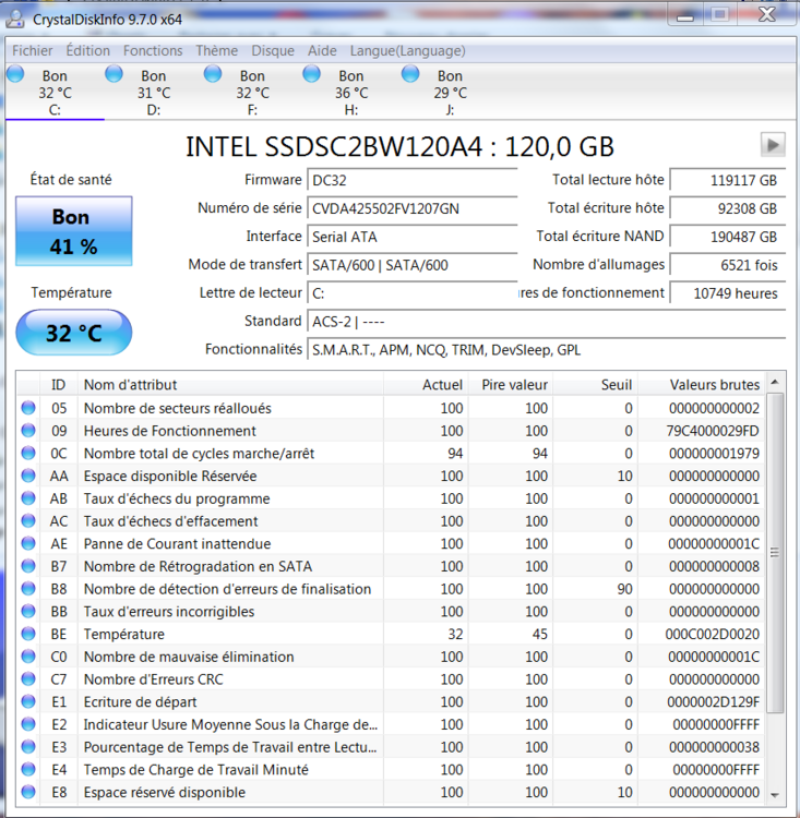

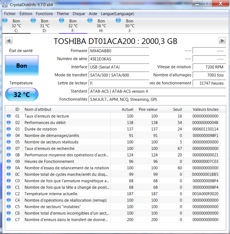

Non, mais on peut, pour en avoir le coeur net, vérifier le(s) disque(s) :
DIsque C
Disque D
Disque F
DIsque H
Disque J
C et D sont branchés dans ma tour
Les 3 autres sont justes des supports externes de stockage, je peux en débranchés 2 sur les 3 si cela fait ralentir le PC ?

il y a 4 minutes, dede63000 a dit :
Oui, car cela a un impact sur la charge du PC.
État des DD : OK, mais il faudra surveiller de temps en temps le DD C:, car son état "bon" ne l'est qu'à 41%

Citation
État des DD : OK, mais il faudra surveiller de temps en temps le DD 😄, car son état "bon" ne l'est qu'à 41%
Voulez vous dire que je pourrai perdre mes données?

Il y a 12 heures, dede63000 a dit :
Si des données sont stockées sur ce DD et que ce dernier venait à lâcher : oui. D'où l'intérêt de régulièrement sauvegarder ses données.
