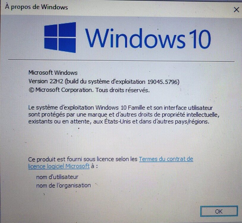

Bonjour @jim05,
1. Saisis winver dans la barre de recherche > valide par Entrée > poste une capture-écran de la fenêtre qui s'ouvre, après avoir masqué les infos personnelles (nom et/ou adresse mail).

Bonjour @jim05,
1. OS la version de Windows 10 installée est la version 22H2 - build 19045.5796, alors que la version actuelle est la version 22H2 - build 19045.6159.
Ouvre Windows Update > clique sur Rechercher des mises à jour > installe l'ensemble des mises à jour proposées, y compris les mises à jour facultatives > redémarre le PC : y a-t-il une amélioration ?
