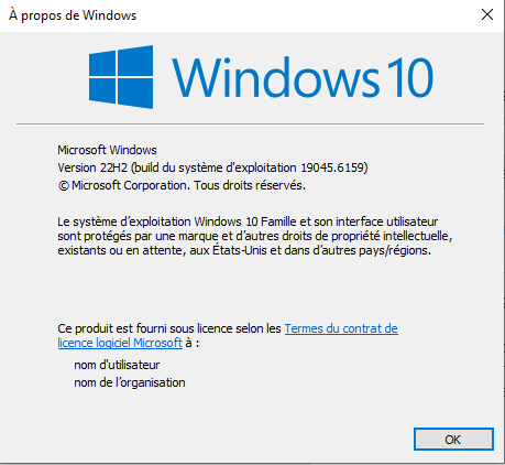

Bonsoir, j'ai terminé la mise à jour, mais si je relâche la touche le PC s’éteint toujours. Je vais partir quelques jours et je pourrai continuer le week end prochain si besoin
Merci

Il y a 17 heures, jim05 a dit :
Parfait : Windows Update a bien fonctionné et Windows 10 est à présent à jour ! :super:
