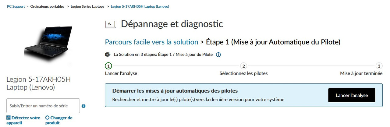

arrow210.gif  Si le problème persiste, rends-toi sur le site officiel de Lenovo et sélectionne ton OS
1. Effectue une détection automatique des pilotes à mettre à jour : https://pcsupport.lenovo.com/fr/fr/products/laptops-and-netbooks/legion-series/legion-5-17arh05h/threesteps
Télécharge et installe les éventuels pilotes proposés.
Redémarre ton PC.
Si le problème persiste, passe au point 2.

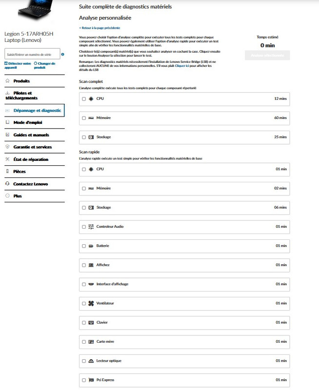

2. Effectue un scan de dépannage et diagnostic en sélectionnant CPU, Batterie, PCI express et Carte mère : https://pcsupport.lenovo.com/fr/fr/products/laptops-and-netbooks/legion-series/legion-5-17arh05h/diagnostics/hw
Suis les recommandations données suite à ce scan.
Redémarre ton PC.
Vérifie si le problème est réglé.
Scan effectué sur le site de Lenovo, tout est nikel.
Mon PC s'est encore éteint juste avant que je lance les tests.

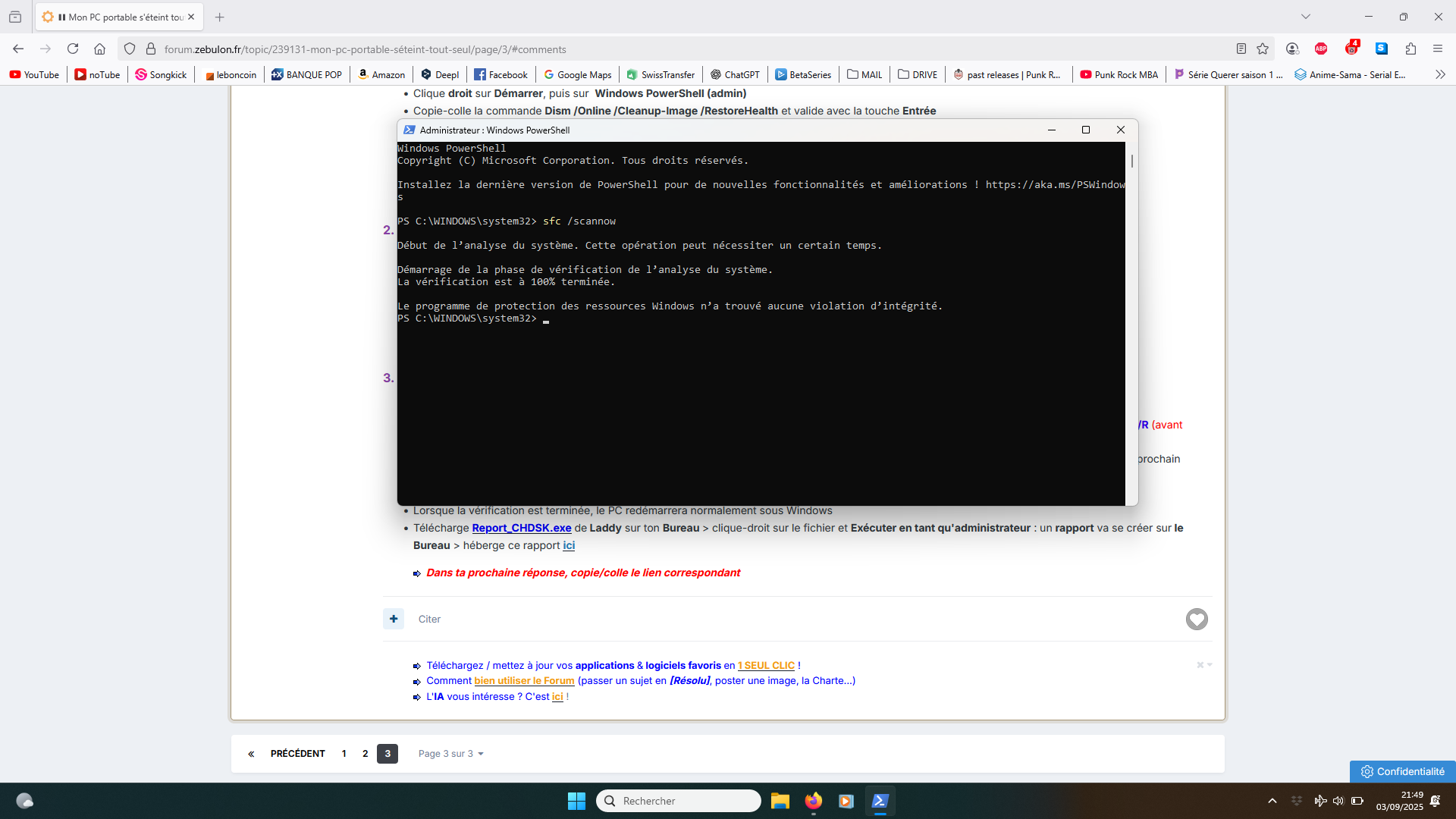

2. sfc /scannow
  • Clique droit sur Démarrer, puis sur  Windows PowerShell (admin)
  • Copie-colle la commande suivante : sfc /scannow, valide avec la touche Entrée et patiente jusqu'à l'étape suivante
arrow210.gif  Dans ta prochaine réponse, poste une copie-écran du message qui apparaîtra à l'issue de cette vérification
