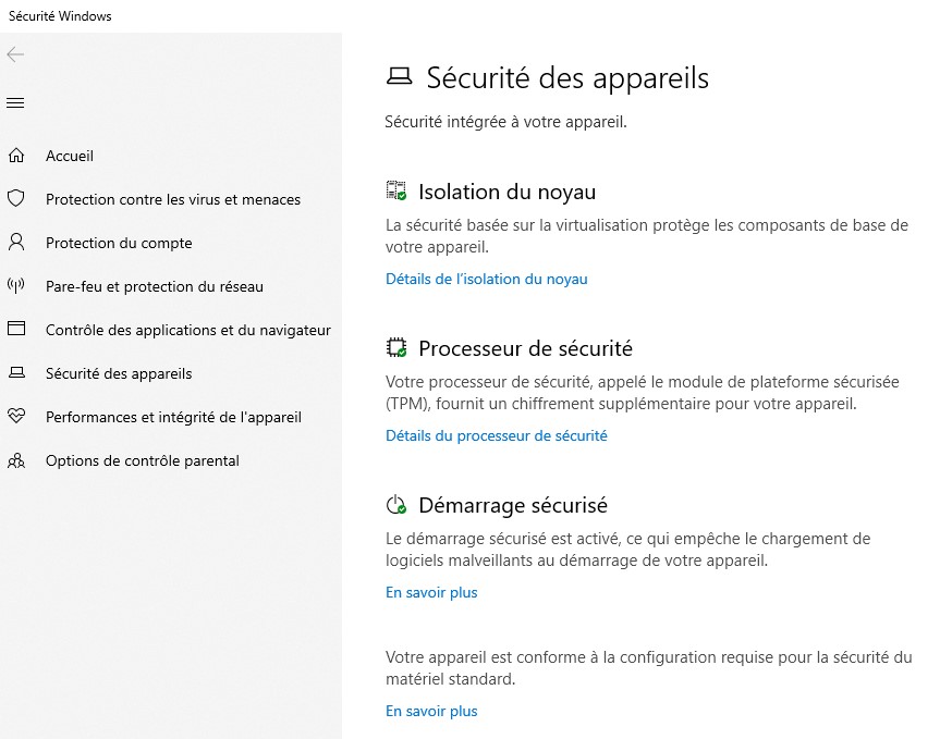

Le 07/09/2025 à 12:24, tomtom95 a dit :
Il y a bien la puce TPM et le module sécurisé Secure Boot activé.
Tu peux vérifier si celui-ci est activé dans Sécurité de Windows >> Sécurité des appareils.
J'aimerais que tu vérifies ce point : ouvre Paramètres > Mise à jour et sécurité > Sécurité Windows > Sécurité de l'appareil > Poste la capture-écran de la fenêtre suivante :

Il y a 3 heures, devilou a dit :
Screenshot en PJ
  • TPM : confirmation qu'il est bien activé
  • Secure boot (démarrage sécurisé) pas d'info sur la capture-écran.
    Clique-droit sur Démarrer > clique sur Windows PowerShell (admin) > copie-colle Confirm-SecureBootUEFI : si True apparaît, le Secure boot est activé; si False apparaît, le Secure boot est désactivé
