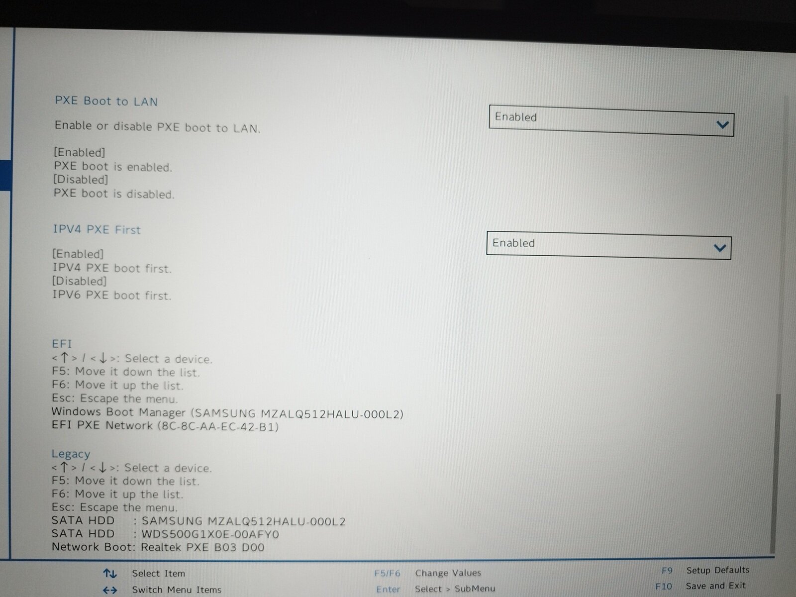

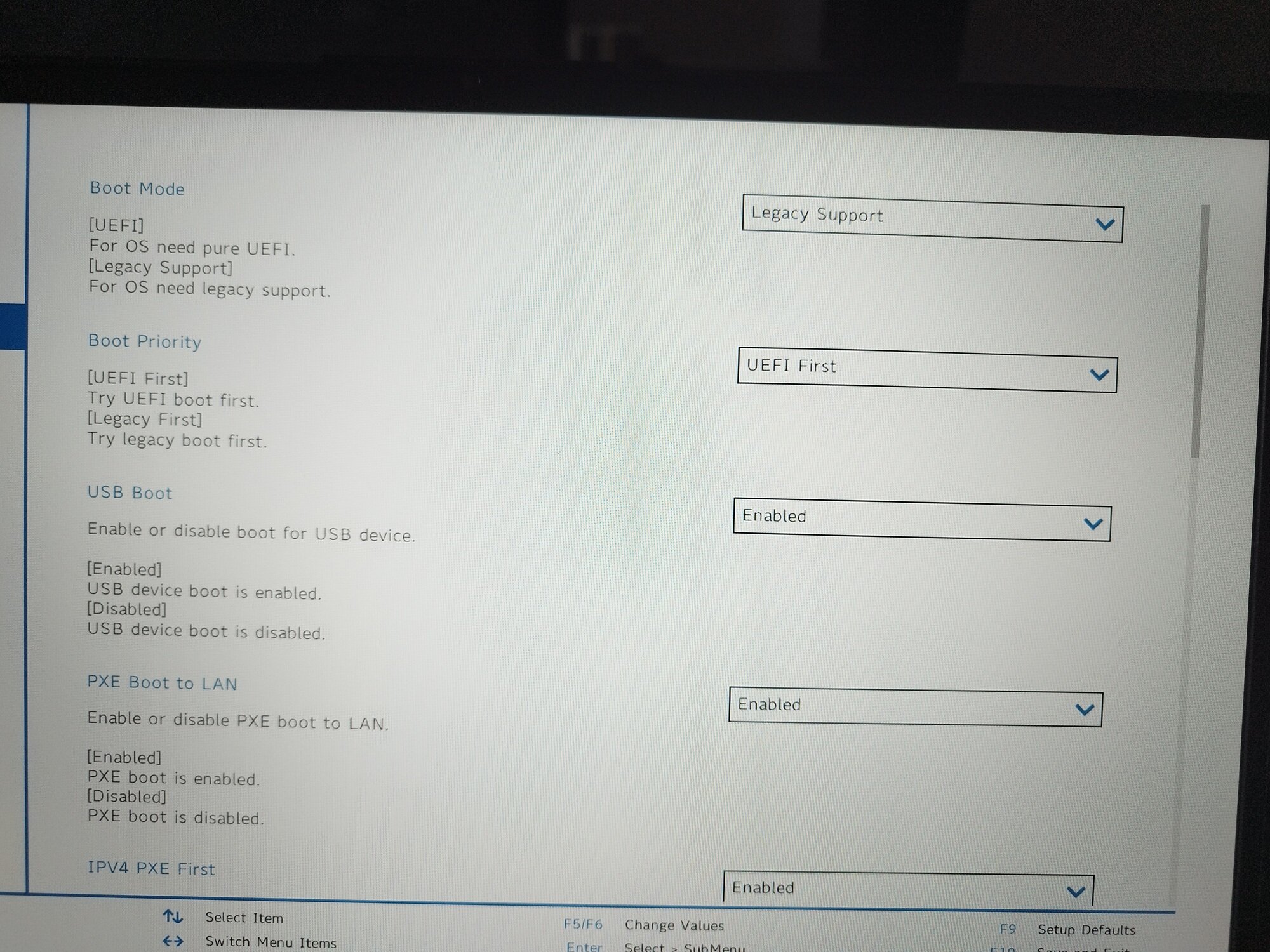

Vérifie dans le BIOS que Secure Boot est activé.
Au démarrage de l'ordinateur tapote sur la touche SUPPR ou Del
Dans la gestion du Bios recherche la section BOOT .
Assure toi que le support CSM est désactivé, sinon - change le en DISABLED
Changement de mode d'amorçage sécurisé à Standart
Secure Boot sur ENABLED si ce n'est pas encore activée.
Valide les modifications avant de sortir du Bios.

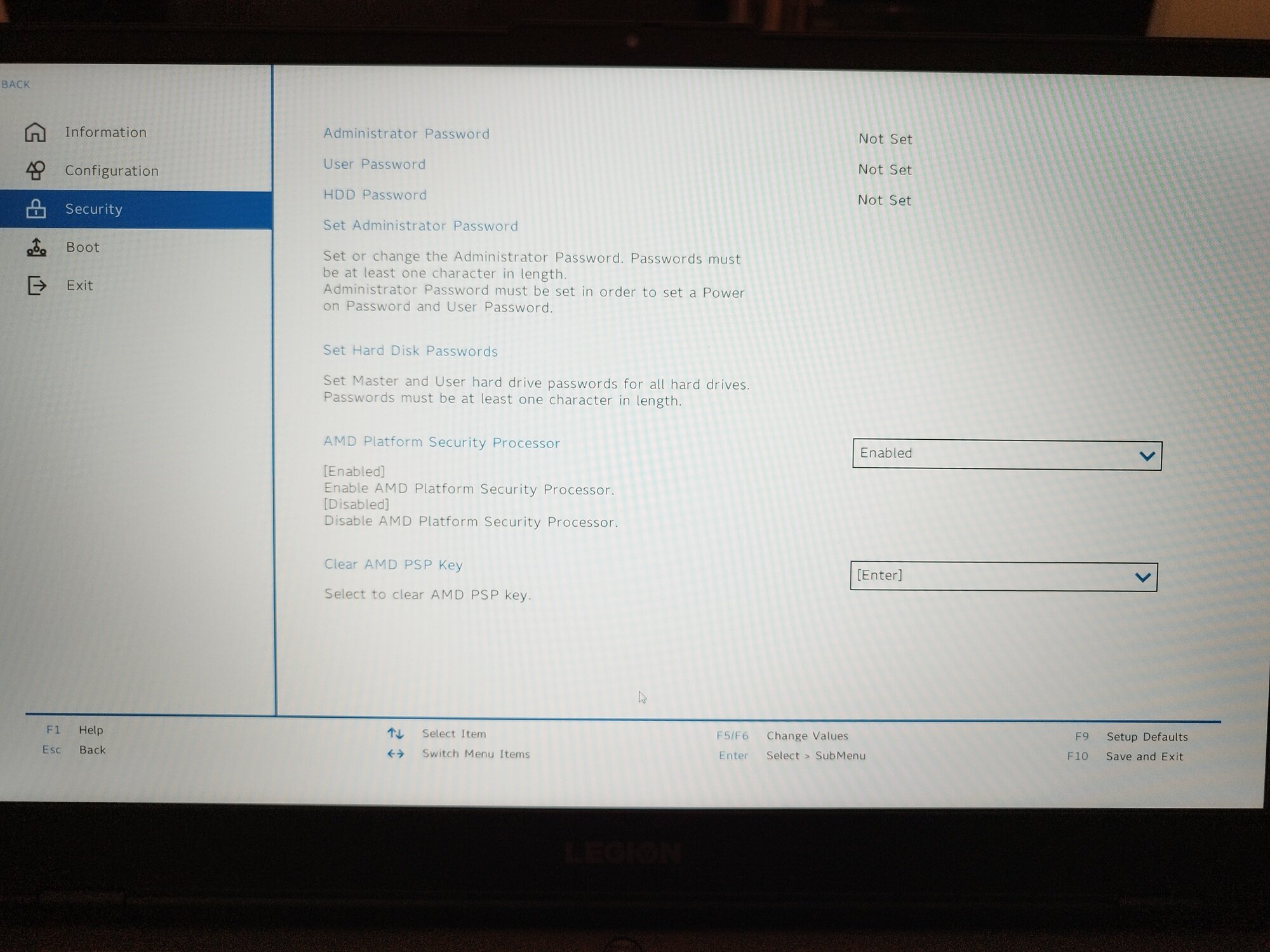

Bonsoir devilou,
Les indications sont différentes selon les BIOS.
Regarde dans l'onglet Sécurité >> Secure Boot ou Démarrage sécurisé.
Sélectionner l'option Secure Boot active le
Puis F10 pour enregistrer les modifications dans les paramètres BIOS et redémarrer le PC.
